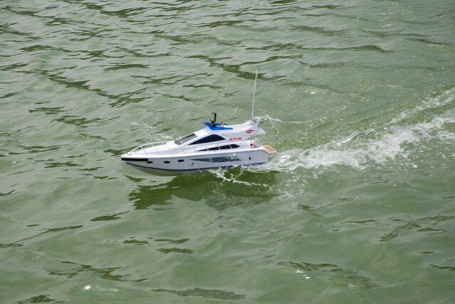

這艘059快發霉了!趁著陽光露臉趕緊出來曬太陽...

你的059感覺好快喔~~
請問你是不是動力有提升?
還有,你的059最上方的架子是做什麼用途的?
是裝無線攝影鏡頭的嗎?
可以分享一下嗎?
謝謝!

你好:
改了以下這些設備,速度還可以不過扭力的表現還蠻不賴的
電裝:
無刷:HIXXX3510-1100KV
電變:JXXX-30a
鋰聚:4s1p-2200mah-25c
改裝銅製船軸+銅製俥葉+萬向節+水冷
全油門約300w
最上方架子的用途:
用來裝設一個小型攝影機(非無線視訊)
http://www.wretch.cc/video/vu9990&func=single&vid=4468198&o=time_d&p=1
