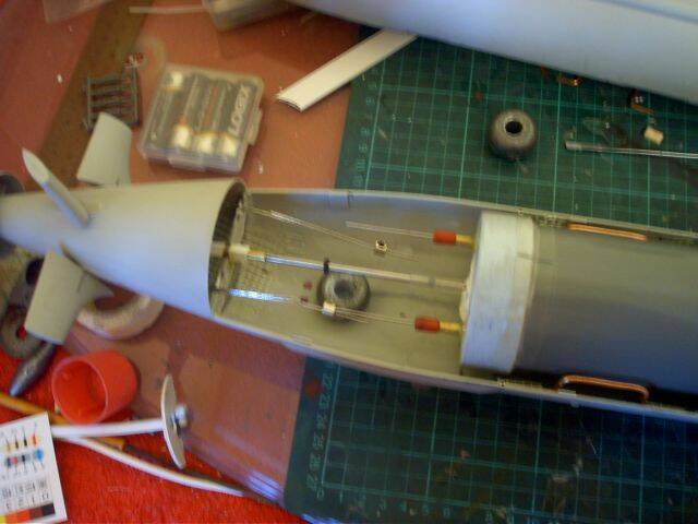

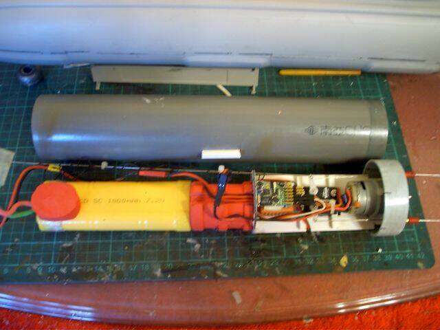

這幾天我開始作水管海狼裡的部分時  我搞不同有些部分該怎麼做  雖然我重複看了好幾便大大的做品  可是我還是搞不懂..  麻煩大大替我解答一下  好讓我的海狼能儘早下水   對了大大  如果水管蓋不佳橡膠墊片 會有什麼差嗎?
請問大大你是怎麼把膠版固定在蓋子上?
請問大大你是怎麼把膠版固定在蓋子上?
請晚馬達軸心的部分是怎麼防止水跑進去?
請晚馬達軸心的部分是怎麼防止水跑進去?
請問大大你蓋子跟水管的接何點上是不是還有貼什麼東西阿? 因為我看上面好像有一曾透明的東西

1.蓋子加橡膠墊片 多一份保險何樂不為??
2.蓋子開孔膠版穿過去 再上AB膠 再糊上 矽利康膠
3.這個後來偶有加O環再糊上系利康膠 基本上 玩衝潛的OK 但是靜態
   下潛就會一點小漏了 建議不要這樣做了 去買個沉水馬達來改更簡
    單
4.水管套上蓋子後 再纏上一圈透明電工防水膠帶 防水性更棒
