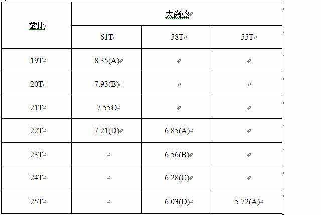

發表於 2008年9月1日 07:54 PM | 顯示全部樓層
45a的電變應該沒問題喔
至於馬達座的位置
就看下圖吧!!
而且原廠不推薦24 55喔
25 55 = 位置a 鎖上下
24 58 = 位置c 鎖左右
25 58 = 位置d 鎖左下右上

發表於 2008年9月1日 08:19 PM | 顯示全部樓層
看來還是有人需要這2張圖
檔案圖裡好像也有

發表於 2008年9月1日 11:41 PM | 顯示全部樓層
嗯嗯當初我也是有這個類似的問題
ㄏㄏ我們一起玩車的車友就畫給我啦
相當實用啦哈哈
