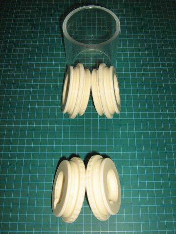

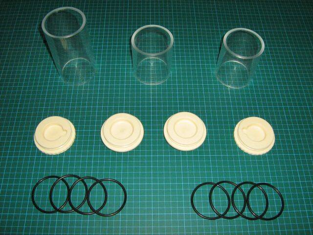

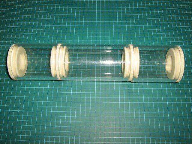

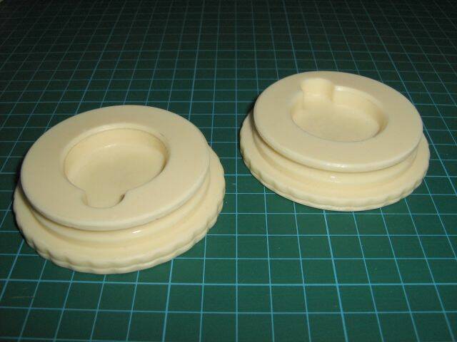

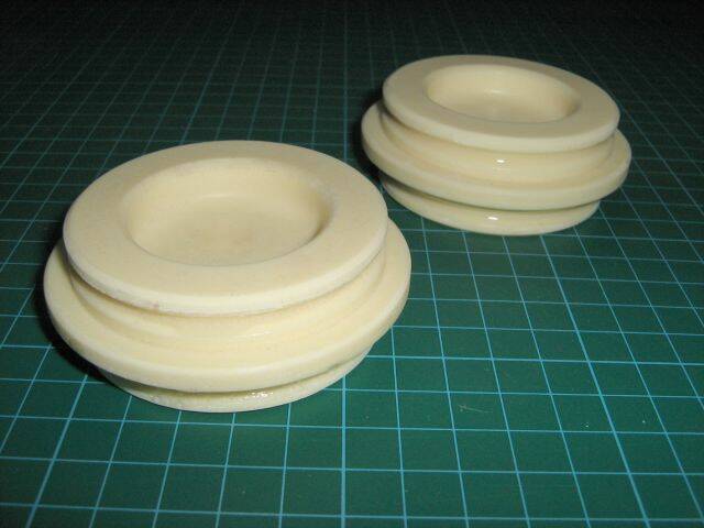

樹脂倒模的WTC密封蓋,直徑75MM,外部的蓋子還有防滑槽
內部可以根據制作的需要添加電機固定架與伺服器固定架

制作過程中沒有拍照片,只能口述了
原型:找一根亞克力棒,切出合適的大小,先用CNC加工出大概防滑槽的輪廓,再用車床車出各部分的凹槽,最后做細致的打磨。
翻模:將做好的原型固定在光滑的平面上,并用PVC水管做硅膠模具圍欄圍于原型的四周,最后將硅膠倒入圍欄內的原型上。等待干透。
制作:將原型從干透的硅膠模具中取出,然后將調好的樹脂膠到入模具中,干透后小心取出,最后用車床將零件的外表車光滑,做完收工
