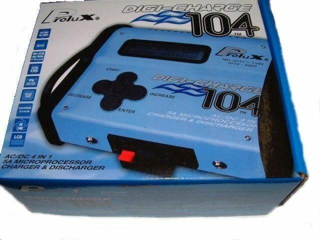

有再用這款充電器ㄉ會不會遇到充鋰電都會過頭??    有改善ㄉ方法ㄇ   我有買這牌出ㄉ平衡器ㄌ  還是過充  都會充到單ㄎ4.25V以上    [[[現在我自己都會充到差不多4.2就拔起來  不夠4.2就差著繼續充    超過4.2就用車子跑一跑放一放到4.2]]]<--這方法對ㄇ

聽人說這台104可以拆開裡面有ㄍ可條電阻??     可以確定都充過4.2   電表我用過2ㄍ量起來都過4.2      那我現在用ㄉ方法OKㄇ  行ㄉ通ㄇ

小弟用ProluX-104這台充7.4V-800ma!在充的時後(設定0.5A充)都會飆到8.52v(最高)充完後此充店電器數據又掉到約8.05v,拔出馬上拿同廠牌的測電錶量,量出來數據是8.3~8.45v左右!這樣有過充嗎?過充會爆掉嗎?

這台本身有電壓  那電壓看看就好 別在意  主要還是要用電表量  單cell不超過4.2v就行ㄌ
