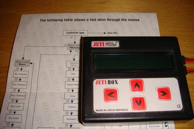

你的情形應該是沒有使用設定器設定一些數據參數,你可以在一些模型店面買JETI的程式設定卡或程式設定器,通常這類的升級無刷電變功能設定較細剛接觸會很麻煩,無法聽聲設定,上手後你會喜歡它的,個人是使用設定器(可以叫出此次飛行的最大小電流,飛行時間,大小電壓...等)
不過我的電變是SPIN系列,最好還是問清楚再買比較好!

我也是在猜想是電變的設定問題..可是我不會設定jeti的電變只會設定亞拓的...因為我買jeti的電變他只有英文說明書
你是說還要買專用的jeti的電變設定卡才可以設定電變嗎?沒辦法像亞拓一樣用遙控器設定嗎?
