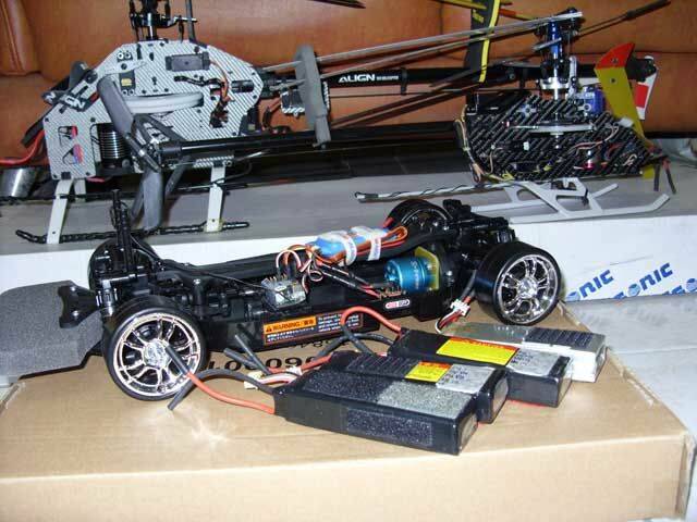

田宮 TT-01 E 小電直 電裝配備完全移植。
新手第一次組裝,請多指教。
小電直電裝完全移植
小電直電裝完全移植

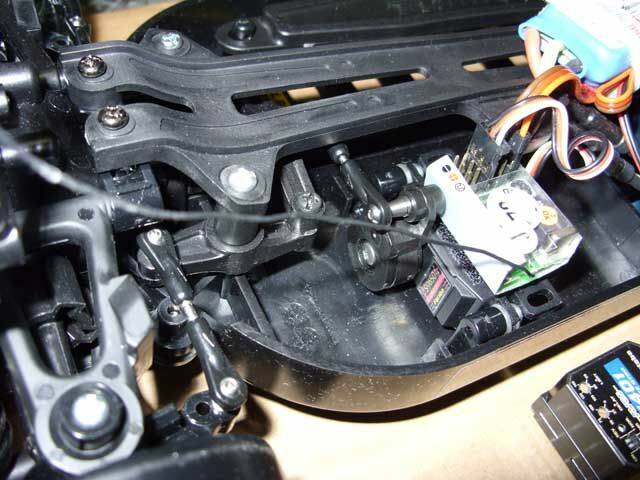

手工450馬達轉接座
手工450馬達轉接座
轉向拉桿 是電直用的
轉向拉桿 是電直用的
共同的動力來源 11.1V 2100mah 20C

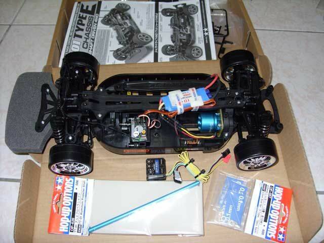

 樓主| 發表於 2008年8月16日 11:20 AM | 顯示全部樓層
回復 2樓 的帖子
都說是電直電裝完全移植,所以陀螺儀當然不能漏掉
目前車上的是
Z牌450級4000KV馬達,原廠齒比60/19,定位在甩尾用。
J牌40A電變,非車用,有煞車無後退。
G牌PPM六動接收。
還有電直尾舵滿多人用的F牌9650伺服機。
已改上全車陪林,但這台車車虛位還是太大,
所以買了金屬傳動軸和一些墊片來看看能不能改善。
到時原本應該是電變的位置上會將GY401裝上試試看,希望不會燒掉 。。。。

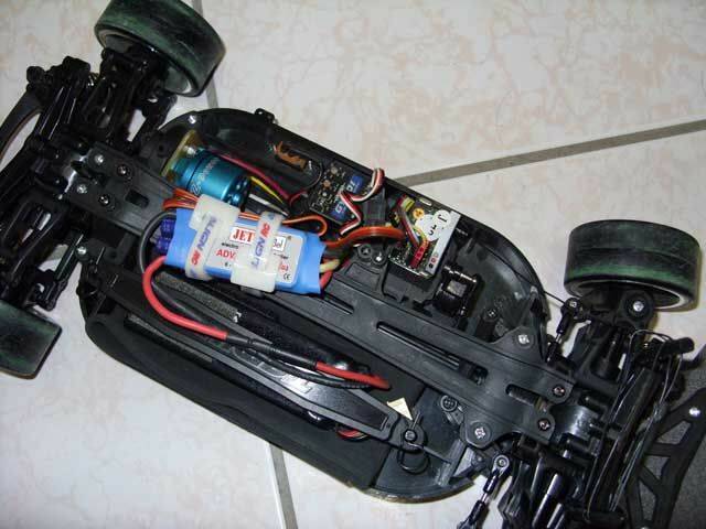

 樓主| 發表於 2008年8月18日 01:15 AM | 顯示全部樓層
第一次試跑除了技術不佳常常甩過頭外,基本上還滿順暢的,
三分鐘下來電池幾乎沒什麼溫度,馬達微溫,電變有些燙,打算再加個散熱片。
在接杯和六角卡榫處的培林外各加個0.3mm的墊片,虛位改善了一些。
裝上陀螺儀後總重(含電池不含車殼)1080g.
測試空轉全油門耗電流約3.8A,看來應該不會燒掉。。。
GY401上身
GY401上身
