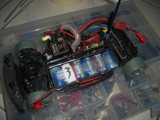

二樓板 自己搞了個仿X-ray的套件,中間是碳纖維桿,應該是挺耐的!
底盤傳動軸下方有一條強化的構造,也順便用碳纖維桿黏上去作強化!
結果整台車扭腰特性變超好!(不過甩尾底盤能扭腰有"卡好"嗎? )
也因為拆掉二樓板,所以天線座挪到後面去了~

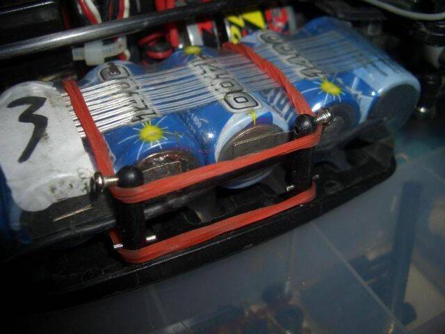

電池座 因為沒錢另外買鋰電,將就六顆橫排頂著用,
用防撞泡棉加高電池座(防止轉向干涉),
也稍微限制電池的位置(防止傳動軸干涉,不然傳動軸磨電池爆炸不就掛了! )
然後將原本在電池座前後的支柱拆到旁邊來,
先在支柱較低的地方加鑽孔,穿上金屬條方便橡皮筋勾住,
再擴支柱頂端的孔,各鎖上之2m的螺絲,
套上橡皮筋合合看,挖! 超優~
之前都用玻纖膠帶固定,不黏了都要再換過還真麻煩勒!
電池座 這樣看起來像不像混碳改裝底盤啊~
自己動刀挖了電池散熱孔和馬達散熱孔,
散熱孔還自己設計形狀哩!
挖了以後通風及散熱效果有較之前密封盆型底盤好很多!
