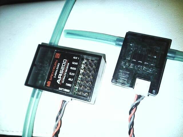

天線皮有點脫落.找到相同直徑的電線.重新桿上電子線路板.
請教各位前輩.接收機的天線和普通的電線差別在那裡?
像我這樣用相同直徑的電線拿來當天線會不會影響接收距離?
感謝前輩們的回覆.

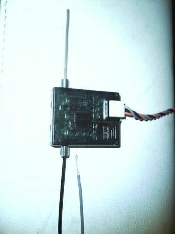

將小接收箱打開.
將小接收箱打開.

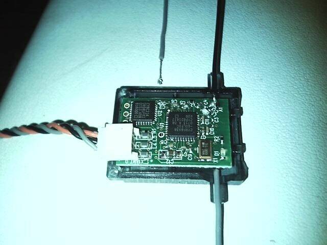

重新桿上新電線.
重新桿上新電線.
長度和原本相同.
長度和原本相同.

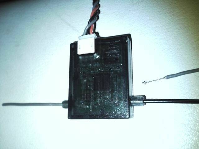

和新的一樣.
和新的一樣.
套上保護軟管.
套上保護軟管.

理論上只要電線(天線)長度不變是沒有什麼影響的

不建議這摸作    每一種電線在特定頻率的阻抗特性都不一樣
不是"看"起來一樣就沒問題了,如果真的要自己換最保險的方式還是要用網路分析儀作Matching的動作
不是越長越好 要對應所操作的頻率還有IC本身的阻抗特性
