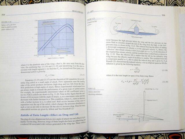

以下圖片是我對機翼傾斜角度和升力間關係的理解,請各位專家幫我看一下我的觀念是否正確?
另外,請問升力和投影面積的關係是什麼?為何有關?如何用數學式表達?能否用我的圖片加以說明?(如果我的圖沒畫錯的話)

在一般流體力學書籍中都會有寫機翼傾斜角度、機翼投影面積和升力關係式

問題是我沒有這種書,而且我的物理只有高一高二程度(正在學向量)。有沒有相關網站資料?

unochen大大特地照相上傳來給你看~~~你回的文連個"請"和"謝謝"的字都沒有~~
