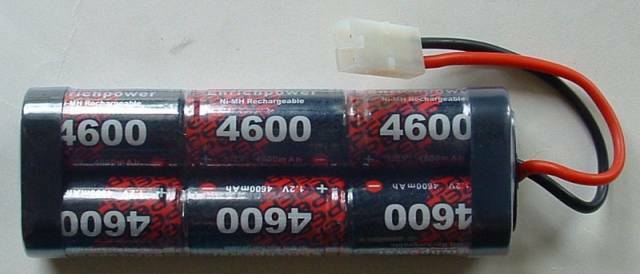

最近我的鎳氫電池突然充不太進去....很煩惱,有勞各位高手指教,先在此感謝解答的前輩們
電池是Ni-MH    EP4600   7.2V

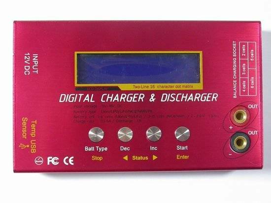

充電器是MB-6
狀況:之前都可以充到5300MAH上下,現在都充到2XXXMAH就跳掉了...有時候只充1XXXMAH就跳掉....電池都充不滿....囧rz
補充:我每次充電都是放電至5.4V→充電
高手可以幫我解答一下嗎?感謝....

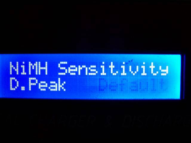

我發現有個選項可以調整.不知道這邊要怎麼設定呢?
可以設定5~20MV/CELL.....這是敏感度吧?我該設定多少才能避免充不滿的情況呢?

發表於 2008年8月4日 01:05 AM | 顯示全部樓層
鎳氫的不怕過放 so 將放電壓調到最低並將放電流調到最小徹底放乾淨再回充 若不行  嘿.嘿.嘿
其中有一顆在搞怪 拆開各個擊破吧(循環)

發表於 2008年8月4日 09:29 AM | 顯示全部樓層
建議單顆最低0.8V在用大安培4~5A下去充~
如果還是一樣應該就是有一顆以上掛了~
充飽電後拆開單顆測量看哪一顆電壓最快沒電~~
或是向樓上大大說的單顆充看哪一顆充不飽~
注意鎳氫過放還是會掛喔!!
 樓主| 發表於 2008年8月4日 10:12 PM | 顯示全部樓層
果然...我把條電割開以後....有一顆電壓量不太到
真是感謝各位熱心教導
