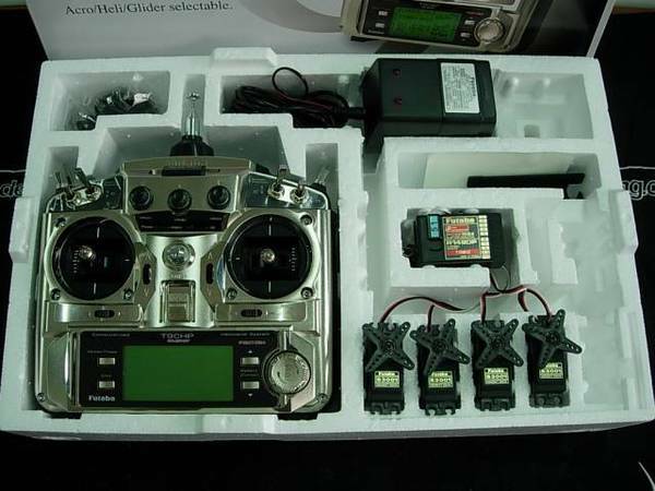

各位大大麻煩你們了,我是個剛要進入電直的新人
有個問題想請大大們幫小第解答一下,請問下面這
2台FF9有何不同,是形狀不同還是功能不同,又或者是新舊版呢?
哪一台比較好,麻煩了,謝謝

上面才是FF9, 俗稱小九, 下面是大九, 在Futaba T系列十動以上遙控器還沒出來前, 大九算是頂級遙控器, 很多用Futaba系統的高手前輩都用大九, 小九則是便宜又大碗的熱銷品, 大九設定介面比小九齊全彈性, 它是直接按在銀幕的左右跟下方的快速鍵做設定選擇, 小九則是用轉盤做設定, 新手買小九就很好用了, 除非你有錢要買更好的, 這時請直接看十動以上的, 畢竟大小九算比較舊的產品了!!

大九功能強大,設定上比較麻煩
若剛要入門建議買10C PCM1024版本
10C要取代FF9的市場了
