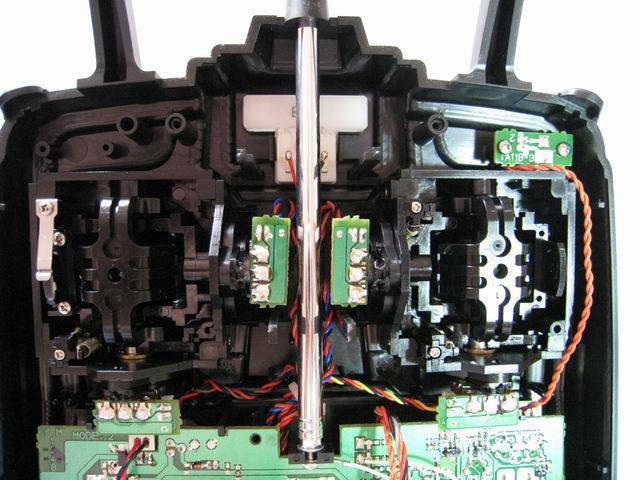

把中間的黃色線路版挪開. 如圖四, 圖五.
左邊的線路版是須要修改的Trim tab. (在遙控器右邊推桿旁邊的trim tab, 從遙控器後面看去, 是在左邊了)
第三步:
焊一對線到上面和中間的點 這一對線的另一端焊到一個按鈕的兩個接點.
這個按鈕是要用來控制發戰車砲的).
焊另一對線到中間和下面的點, 把這一對線的另一端焊到第二個按鈕的兩個接點.
這第二個按鈕是要用來控制發射機槍的).
如圖六, . 圖七
