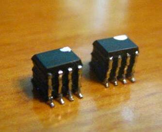

一般熟知的電晶體無論BJT或FET都只有3支接腳,為何MINI-Z的"FET"會有8支?基本上它是一個IC吧

它是一種N P 雙通道的MOS-FET

沒錯~電晶體的封裝其實有很多種,但種類有分成以下種類功能:
http://zh.wikipedia.org/wiki/%E6%99%B6%E4%BD%93%E7%AE%A1
補充:
為何是so-8 因為其他封裝方式都太大了,在那麼小的空間是裝不下的,但用三隻腳的也是可以用的喔,只是有N-channel及P-channel所以一個前進電路需要二棵mosfet,然而mini-z所使用的是混合式的電晶體有p及n在一棵裡面,故耐壓及電流相較於工業用的T0-252系列或更大的封裝電晶體差了數倍之多,但如果要以這樣方法,接電路是需要另外接成電子板外接比接方便,而且照這樣的接法四驅車的馬達隨隨便便就可使用,如30萬轉或更高的馬達,因為To-252系列大都有耐電流至50A以上,比so-8大上好幾倍.
