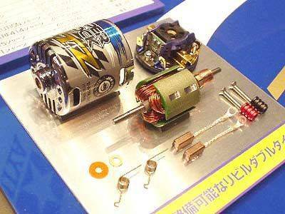

4.120V60W銲槍一支.焊馬達用.焊油1罐.銀錫1捲.

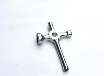

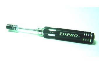

6.3MM輪胎防滑螺絲板手組7NM.-10NM-6.4NM-55MM.4合一/一支

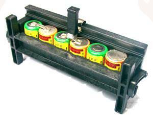

10.WD40 潤滑油 1罐

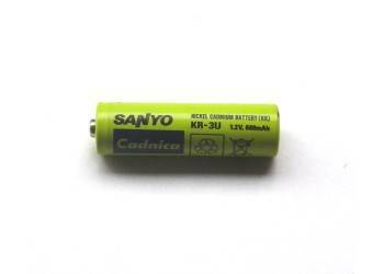

14.便宜數位充電器4合一/1台.可充條狀或其他(充電壓110V*充電泛圍0.1A到5.0A)
15.7.2V條狀放電器1台(需防防放過充裝置佳)有風扇更好..

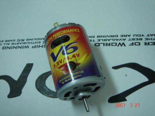

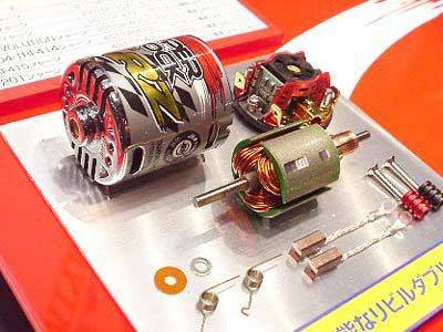

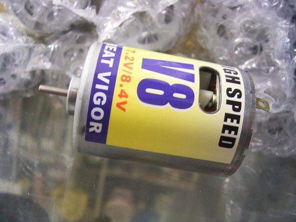

3.建議換全車培玲.鋁合金中軸.附車私服機.換高速齒55t*大齒對25t馬達齒.馬達用超級小白v6<比黑金剛強

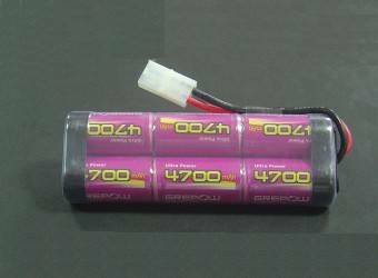

8.先買條比方EP3600/約950-1000最好不要買EP3600/1條以下..以下會玩太短.目前先唯1條為準.等錢點在換EP4600/1條約1200-1350.<一條至少可玩30-45分
