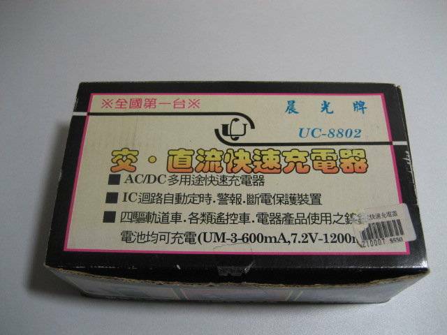

不然去買軌道車快充器..約450-550.......

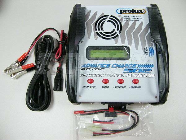

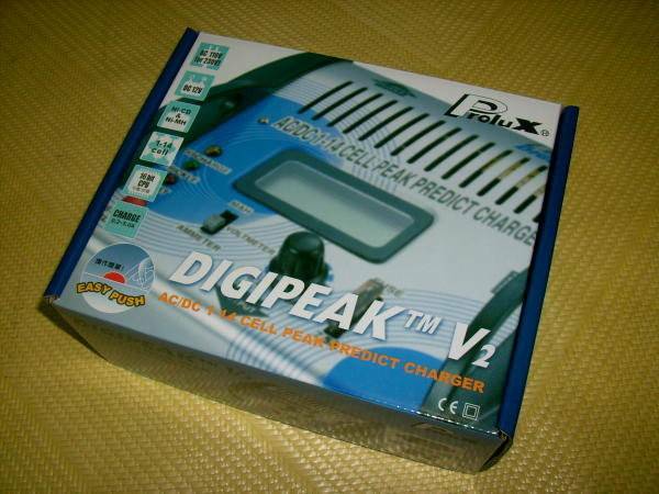

PROLUX 104 這台是舊版超銘感.(不建議買2手)....電池一有問題或快掛/接觸不良...就充不進去.
2手可參考如下:
我就用第4張圖..便宜好用(內含風扇)公定價2500-2700左右
