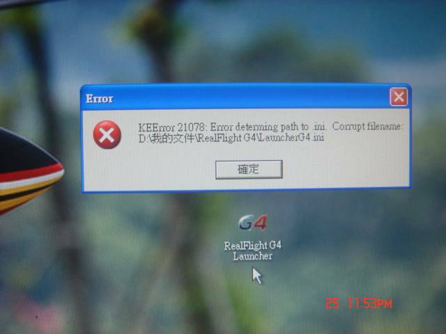

可是我執行桌面G4圖示,出現這個 圖示,G4並沒有要求我輸入序號,還是電腦有問題

看到你G4錯誤訊息,只好把自己的G4全部移除掉,再重新安裝,看看我的安裝畫面與你的有哪裡不同,其發現及建議如下:

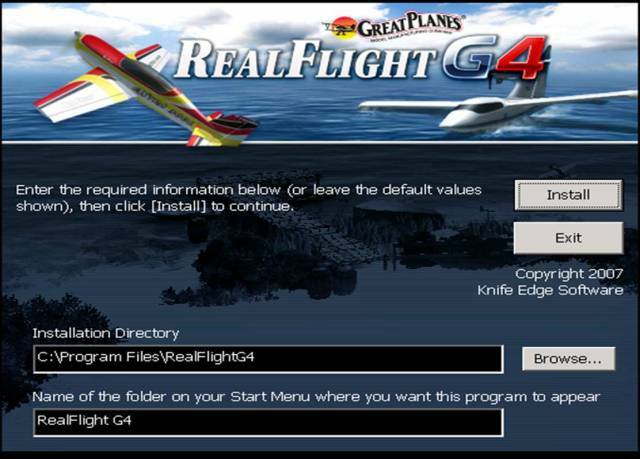

1.影像006之圖片表示你有將Advanced(進階)點擊,不過不會影響你軟體的安裝。
2.看到影像006與錯誤訊息圖示後,我心裏大概有個底了。建議你將G4全部移除再重新安裝,因為破壞是最好的建設,而且現在也無法使用G4。
3.重新安裝時,只需執行Install即可,其他都不要動(Advanced可點擊但千萬毋需將Browes...左側兩條黑色帶內填入任何文字),其餘只要配合安裝時要求各順序光碟,依序安裝即可(如圖示)。
