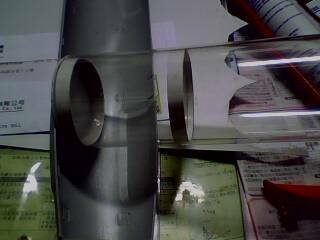

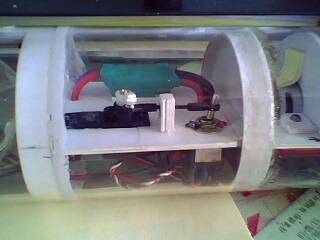

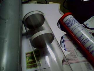

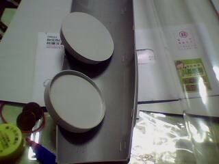

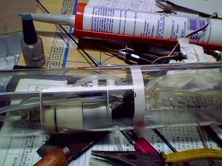

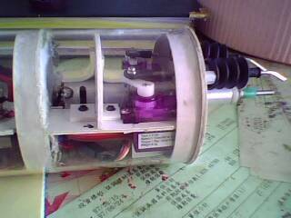

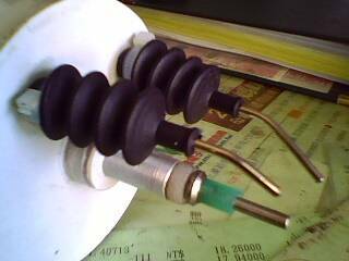

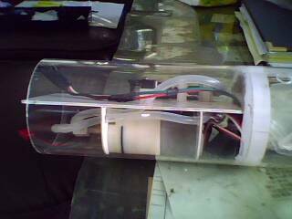

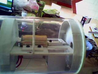

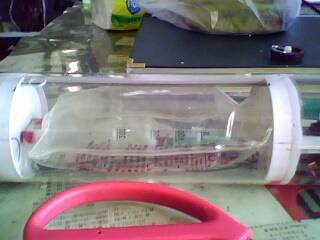

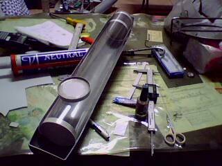

已經試過防水 第一次用速立康封水 但是內漏 拆掉重封 用AB膠封與用汽車用墊片膠封 成功 裡面沒有漏水 現在剩外殼噴漆與配鉛塊(配重)改天下水再補po動態影片
電裝:一般便宜伺服器兩顆 廣營微型伺服機兩顆 亞拓七孔PPM六動接收器 廣營白馬達 它牌電變 微動開關 一般六腳兩動開關 7.4鋰聚 打氣幫浦
感謝提供資訊大大 茱麗亞大大(賣我打氣幫浦) 大陸玩家liverpoolzero(阿偉)大大 EPG800 大大
luke12394大大(提供ABS板販賣處)以及曾提供我意見ㄉ大大
[ 本帖最後由 7871497 於 2008年7月24日 03:41 PM 編輯 ]
自做打水獎
自做打水獎
間隔 防水牆(ABS)板
間隔 防水牆(ABS)板
間隔 防水牆(ABS)板
間隔 防水牆(ABS)板
間隔 防水牆(ABS)板
間隔 防水牆(ABS)板
間隔 防水牆(ABS)板
間隔 防水牆(ABS)板
氣袋
氣袋
氣幫浦
氣幫浦
氣幫浦
氣幫浦
打氣與洩氣控制
打氣與洩氣控制
馬達固定
馬達固定
馬達正逆轉控制
馬達正逆轉控制

氣袋(小型ㄉ點滴袋)
氣袋(小型ㄉ點滴袋)

升降與方向舵拉桿與動力軸
升降與方向舵拉桿與動力軸
紅圈處有做防水
紅圈處有做防水

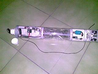

完成
完成

 樓主| 發表於 2008年7月24日 11:54 PM | 顯示全部樓層
回復 2樓 的帖子
ㄏㄏ  這是搖控潛水艇內部 我稱它為 (內膽)
