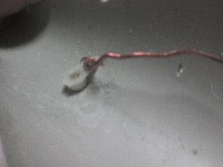

請問大大們 我尾部 要控制方向的舵 怎麼推怎麼弄他都會卡住 轉不動  請問有家銅管 跟沒加銅管 直接弄上去會有差別嗎?
怎麼都推不動
怎麼都推不動
這是舵
這是舵

要用鋼線,不可用銅線.不需加銅管, 但是不可如你圖中這麼多處彎曲

銅線的話會在控制時彎曲掉
使用鋼線會好些
而且太曲折=沒用

偶看素連結的地方出問題
銅線太多彎折了
先將銅線 板直回來
再來 將連結的地方折成 Z 字型 這樣就可以了
方向軸 升降舵軸加銅管的的原因速怕 會卡到船體
