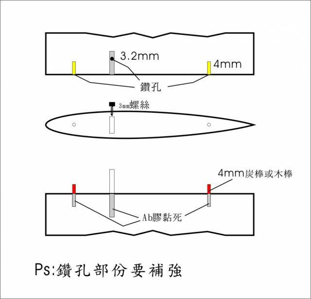

發表於 2008年7月23日 04:23 PM | 顯示全部樓層
主翼中間有一支橫樑. 用環氧樹脂黏住一邊.. 另一邊不黏.. 撕開另一邊主翼樑柱部份用硬木上下加強後.. 組裝後上下鑽螺絲.. 試試看!!

發表於 2008年7月24日 10:23 AM | 顯示全部樓層
圖解給你看有沒有幫助

圖解給你看有沒有幫助;祝飛行愉快
PS:伺服器需改為兩顆

發表於 2008年7月24日 11:55 AM | 顯示全部樓層
原帖由 xbebe33 於 2008年7月24日 10:23 AM 發表
圖解給你看有沒有幫助;祝飛行愉快
PS:伺服器需改為兩顆
小陳︰
你的主翼的部份圖解的真的厲害,servo我想不用改的那麼正式,我認為只要在不影響主翼安裝的表面,直接挖洞把伺服器塞進去,就好了,也就是平放在主翼下方,伺服擺臂是在外面的。這樣施工會比較簡單。你覺得呢?
發表於 2008年7月24日 05:15 PM | 顯示全部樓層
老師您說的是
我之前一台阿陸機就這樣改,感覺比較安心,可能我動力配比較暴力,30級飛機配ys63+加速管。如只柔柔飛挖個洞塞進去就可
