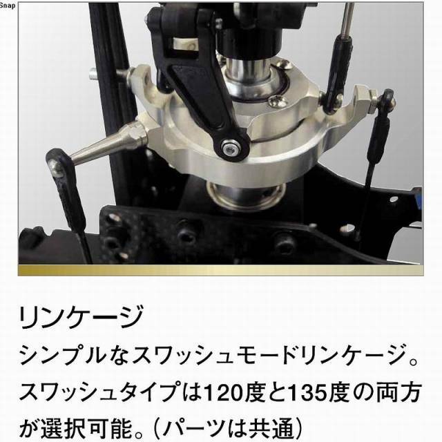

您意思是說前後要有導片才能向傳統十字盤一樣固定住對吧!但是好像有的名機也沒這樣做...
這應該很微小大部分飛友應該較感覺不出來(包刮我),而且50機也出很久了這點應該對飛行安全應該不太會有重大影響吧.那應該是塑膠導片硬度太軟導致,如果能改厚或硬一點應該能改進,大部份機子都這樣設計居多不是嗎?我也不太清楚辣
所以90機才會使用A臂
我正在找圖片比對(找到了是不是像照片這樣),雖然3點固定住了,但是還多做一點用導片固定,但是這樣應該還是會,最保守應該是前後都要做導片固定

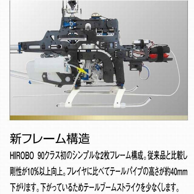

HIROBO也使用導板OS引擎
