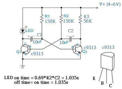

發表於 2008年7月21日 11:20 PM | 顯示全部樓層
這類電路要去調裡面配的電阻與電容值
更換不同的值會得到不同的時間
可以用試的方法配出想要的閃爍時間
除了用ic555
也可以用c9013電晶體組出來:
R是電阻
C是電容
Q是電晶體
電阻與電晶體要注意極性喔
更改R1 R2 R3 C1 C2的值會得到不同的閃爍時間
本例配出來的時間為(亮1.035秒 暗1.035秒)
約一秒閃一次
可以先用麵包板測看看
沒問題再裝

發表於 2008年7月22日 02:25 AM | 顯示全部樓層
照樓上大大的圖試了一下 很快就完成了
--也可用在其它RC上
--閃爍速度跟路口的閃黃燈差不多

發表於 2008年7月22日 07:18 AM | 顯示全部樓層
試作完成

發表於 2008年7月22日 11:36 AM | 顯示全部樓層
嗯..忘了考慮LED的內阻
所以多顆串/並聯就得要再試看看摟
如果把一些電阻改為可變電阻
應該就可以現場調閃爍頻率
