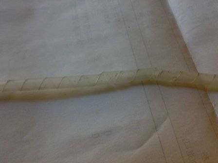

接收擺放的位置
盡量離馬達遠一點
伺服器.電變.馬達..(線)
也最好用蛇管包覆
一般蛇管五金百貨就有在賣

蛇管~有線的地方全上了~
