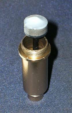

所需的改裝零件如下
增加  橡膠手指套    小彈簧    油管接頭    3mm輪檔
為了減少摩差力     氣缸上的   O型環需取出
活塞需補平   塗上潤滑油    套上彈簧後   放入氣缸內
實際水柱測試     水深 1 公尺      活動桿行程   1 公分
用夾子代替如下圖所示
若要增加下潛的深度控制     請將彈簧改硬一點的    或   調整彈簧輪擋
依   氣帶    水袋    活塞    的方式    及幫浦能力    而有不同的精確度
正常使用的話    可較精確的控制     潛水艇的水下深度
偶這次又厚臉皮貼文章     主要是要看到先前的大大
因為水池較淺       刮傷了潛水艇     想說這應該能幫上忙   才貼的
水壓計跟深度控制器的完整設計圖    偶沒有放上來    是怕被抗議為理論派
偶沒有加工工具   沒辦法做出來ㄚ

發表於 2008年7月20日 02:07 PM | 顯示全部樓層
針筒可以代替水壓計??  兩者差在哪?
 樓主| 發表於 2008年7月20日 03:21 PM | 顯示全部樓層
回復 2樓 的帖子
這只是偶的方式     您當然可以用    針筒代替ㄚ
偶用1/8的避震器
是因為偶只有簡單的加工能力
要做到防漏並不容易
所以用現成的材料加工    較簡單
原設計是     氣缸上加      注油孔
                   氣缸內加      彈簧護套     保護彈簧
[ 本帖最後由 caxin 於 2008年7月21日 07:23 AM 編輯 ]
發表於 2008年7月20日 09:07 PM | 顯示全部樓層
去買打胰島素的小針筒 粉小一豬
那就不用再替活塞加工了
防水性又強
這個水壓計應該獨立於主WTC之外
否則 WTC內的壓力變化會影響活塞行程
其實我的潛艇會犁田最主要的原因速 陽明公園水太淺了
衝太快 一不注意就撞底了
