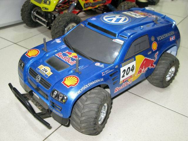

TAMIYA CC-01原廠

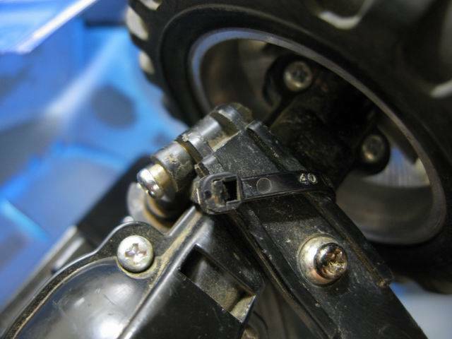

改裝全車培林,novatech無刷馬達電變組
建議將後避震下固定螺絲改為對鎖(加一銅襯)
原粗牙單邊鎖很容易掉,順便將LP橫桿跟車身連桿
用束線帶束起來,沒束的話LP翻轉容易造成避震器彈簧下蓋脫落
換TLT原廠輪胎組,車殼必須修剪,不過跑起來穩定度提升很多
較不易翻車,還有電池位置最好重新配過,目前配置如下圖
這樣重心位於兩軸距中間,飛躍與彈跳時較穩定,先前屁股容易彈跳。
分享經驗,便宜又好玩的車車。

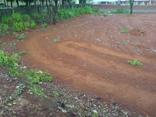

劉大...辛苦ㄌ..場地越來越好
