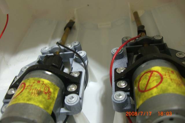

今天花了一千二在太原路買了這台,380馬達雙軸驅動,原廠配備7.2v1800mah電池,原廠設計雙軸速度差轉彎
請問一下:
1.要如何改成方向舵轉彎?
2.雙380馬達要用多大的電變(原廠電池)?
3.方向舵要用多大的伺服機
4.我住鶯歌,要怎麼去八德船場?
謝謝各位專家指導

雙螺旋槳,但是沒有船舵
雙螺旋槳,但是沒有船舵
雙380馬達
雙380馬達

這位大大,花了一千二....買了這台( ?? 蝦米 , 連這也漲這麼哆價 !! ),380馬達雙軸驅動,原廠配備7.2v1800mah電池,原廠設計雙軸速度差轉彎
請問一下:
1.要如何改成方向舵轉彎?=>網拍有賣吸水舵ㄛ,但我也用一電變一馬達,也可利用轉速差來轉向.
2.雙380馬達要用多大的電變(原廠電池)?=>按一般380規格適用 3 ~9v之電源,16000rpm最佳效率69%要吃3.6A/7.2v,我的雙380船用gwsICS300x2顆,用7.2 or 8.4來推,休閒式玩樂OK的啦.
3.方向舵要用多大的伺服機 =>我用標準型3kg就覺得很夠力又經濟.
4.我住鶯歌,要怎麼去八德船場?=> 八德市笳冬國小後方 ( 永豐路 ~寶豐街底之笳苳碑公園), =>來桃園市陽明公園也適合閣下愛船暢遊ㄛ.
週六早上 小弟與"老ㄟ"船友常相遇, 一起play 電/木精/汽油船....and 預計 再play(有/無動力)帆船 >>最環保無噪音無汙染,超低耗能(發射機可能比接收機還早電池沒電)....
