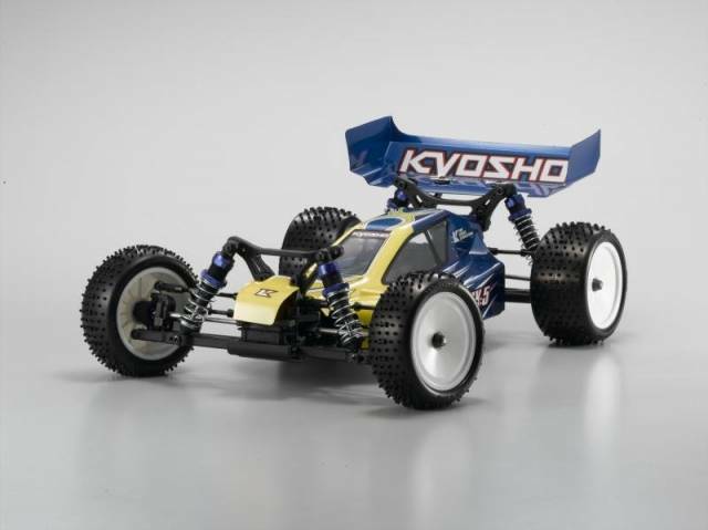

有人知道....這台
齒比要怎末配嗎..........
=    = 今天拆車整理把 馬達齒搞丟.....
想說.乾粹換到最高速...(是幾齒)..
車體是
ZX-05 一般版 改 前後鈦製萬向. 前單向. 後直軸. 全車3R改裝金屬.
轉向扭力13KG
動力源:MC330+20000UP電容. 風散2顆
馬力:改裝極限小白一顆.
控機:MX-3 FM40
請問有人有玩ZX-05的高手們......可以請教一下齒比嗎...
感謝

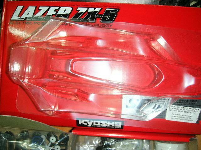

還有人知道.....ZX-05SP的車殼貨號嗎??  感謝
