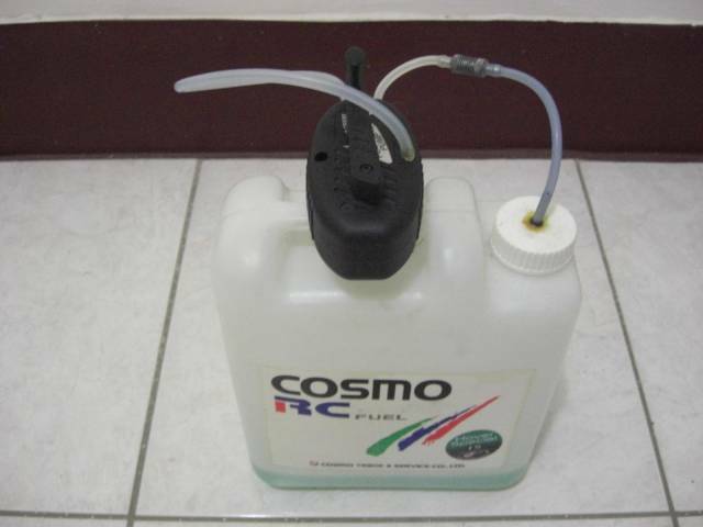

相信玩木精引擎的玩家都有一個令人又愛又恨的工具,那就是「燃油幫浦」,為什麼說是又愛又恨呢?因為一般的燃油幫浦都是接著個油管,在油箱旁邊東晃西晃的,很難固定,卻又不能沒有它! 如果想要固定好這個燃油幫浦,又非得鎖在工具箱上,這麼一來連燃料筒也非得跟著進工具箱,但是不管怎麼搞,電動幫浦、電線、加油用的燃料管,怎麼看都是亂七八糟的!越看越心煩!尤其忘記帶幫浦時,什麼都別玩了!
鐵漢我也有同樣的困擾,很不喜歡加油幫浦在燃油桶旁晃來晃去的,也不喜歡固定在工具箱上,因為一旦固定在工具箱上,加油管勢必很長,到時候收拾時工具箱內又一團亂!
想要一個能夠與燃料桶固定在一起的加油器,市面上不是買不到,但只有看過美國有賣,而且價格貴的嚇死人!最好的方式就是∼∼自己DIY改造嘍!

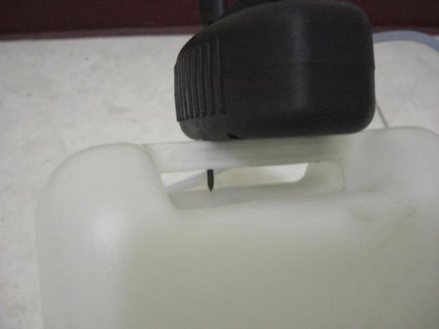

我買了一個市售的電動加油器,價格不貴,約台幣250元左右,型號相當普遍,直接吃12V DC電源。
這次改造的目的是希望能把加油器固定在燃油桶上,而且不要有難看累贅的電線或管線,加油管是必要的,所以是一定保留的,接著就是要想辦法將加油器固定在油桶上嘍!

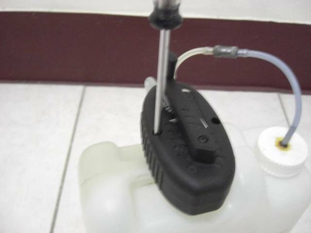

我使用的是CoolPower 30%的燃油,經過了一番比對之後,只有油箱蓋上有個平面可以讓我固定,如果我把這個唯一的出油口給擋住,那我該怎麼將油管接出來呢?

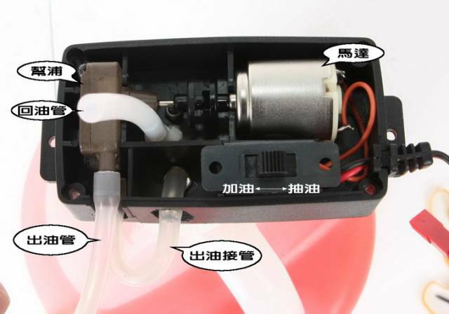

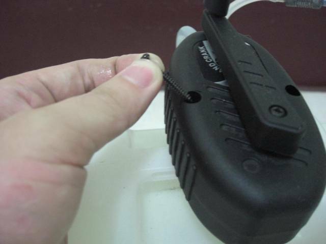

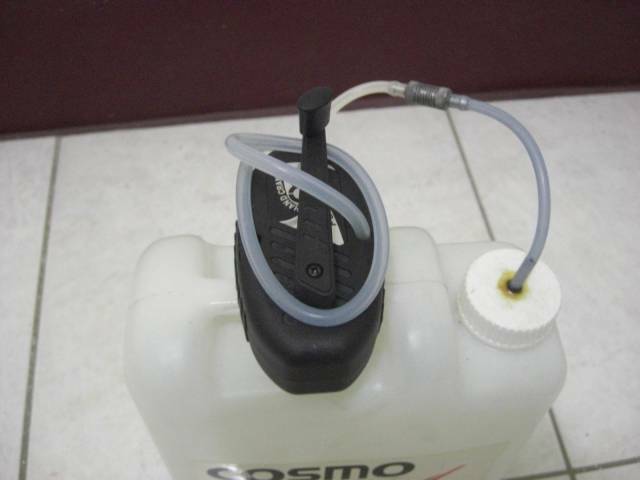

拆開加油器後,發現內部空間還有很多,經過一番改造之後,將油管從加油器內部伸出,加油器本身結合油桶蓋,如此一來如果我的燃料用完了,我只需要將蓋子換到新的油桶上,不用像以前那樣,要把燃料到入舊油桶內,這樣一來方便多了!

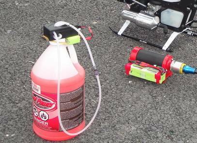

這就是我改裝完成後的加油器,電源則是用老化的11.1V鋰聚電池(1000mAh),加油時電流僅0.5A,充一次電用到天荒地老!
為什麼叫做單手操作呢?因為我可以拿著油桶靠近模型,然後用我的一隻手控制加油或抽油,如果加油器是掛在油桶旁,勢必要拿著加油器,然後切開關或者手搖幫浦。
以下圖片就是我單手操作時的模樣。

這是內部構造:

不錯我也分享一下我窮人的作法
直接找2根自攻螺絲直接鎖再手提把上,鎖2根固定式,鎖1根活動式
油蓋是直接鑽洞再用一支鋁管加橡膠墊裝上去後,狗上AB膠固定
換整桶油的時候連蓋子一起換過去
而且這有一個我覺得蠻不錯的地方因為油桶是密閉的沒通氣所以在加油時油桶本身會縮收,在你加滿油時拔掉有管油會自動回流被吸回去不會流出來歐

鐵漢兄~
有兩個要注意的地方
1.油管一直浸在油裏易老化
2.久了加油器會滲油~會侵蝕電池
我曾幻想有一天電池突然起火花~引起車內或家裏火災!
因為有一次久未飛~電池被嚴重侵蝕~所以一律飛完把免加水小電池隔離!
以免萬一!
