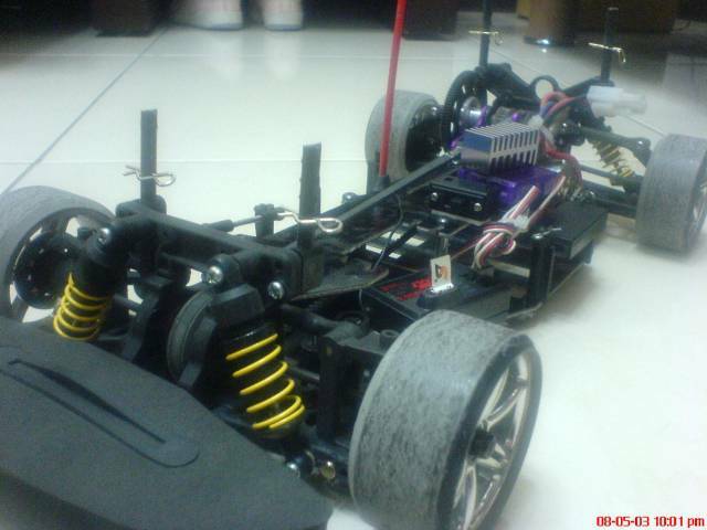

我是玩COLT皮帶電車   玩甩尾  買來時前後就是滾差了  甩個2條電池後滾差就鬆了  當然車就甩不起來   有大大用滾差在玩甩尾會有我這樣的問題嗎??   還是說這台不適合甩尾

把...後滾差鎖死....變直軸..前滾後直....就更好甩....
這台好甩嗎................(練習用佳)....但要小心 大齒跟馬達齒的齒比.....問題 還有 掃齒問題...
建議找透明板裁一定的形狀把..1圖前方口跟前方上方蓋住....就好.......

跑石頭進去是沒遇過   只有一個問題就是後滾差常鬆    可能問題還沒來吧    等無刷換上去在看看嚕

甩不起來應該不是後滾差鬆了的問題!

我是把前後滾差鎖緊一點~
可是不能鎖到不能轉唷~
要感覺緊緊ㄉ~
反正你要鎖到任何一顆輪胎你轉動~
其它三顆輪胎也要跟著動~
我也是用無刷5000Kv在甩~
感覺還蠻不錯的~
你可以嘗試看看~
