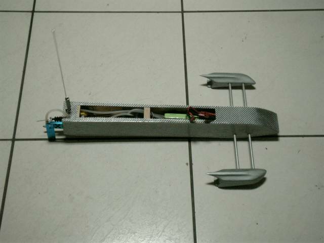

請問 :前輩們, 我的蝦艇, 長55公分, 用45A的電變, 3mm的軟軸, 3000kv 400級的無刷, 14.8v 2200mA鋰聚 ,用D32 *P36的槳, 時速目測約80~90km, 但我想要更快, 如果用D32*P1.6"或用435的金屬槳, 會更快嘛? 電變電流會過大會燒掉嘛? 軟軸會斷掉嘛? 如果都不會的話, 用那隻槳, 效果會最好, 請各位前輩幫我分析一下, 感激不盡

這樣已經比你的油船快了
電裝不管電池電變馬達
應該已經到達極限
要帶435
就要加大動力
馬達用480L(3000kv)以上等級
電變用75a
電池用兩條並聯
應該可以達到要求

速度越快是很好~~但翻船就不好玩了
