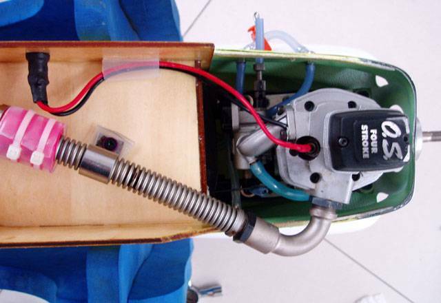

另外今天也順便測試了ㄧ下我配的彎管能不能用, 飛了2趟下來,這彎管應該是沒問題,因為都是OS的製品, 所以也順便告訴江兄, 若不嫌棄可以試試看我這種裝法, 這零件應該在台灣可以訂到,(我在逍遙網頁有看到這支蛇管),彎管應該很好訂, 後端再加一支2C的加速管就好, 這樣江兄另外一架就有管子裝了,可以試試看!
零件編號給你….
72109200 Exhaust Header Pipe (IN)(內裝用)
72108510 Flexible Exhaust Pipe 1414A
