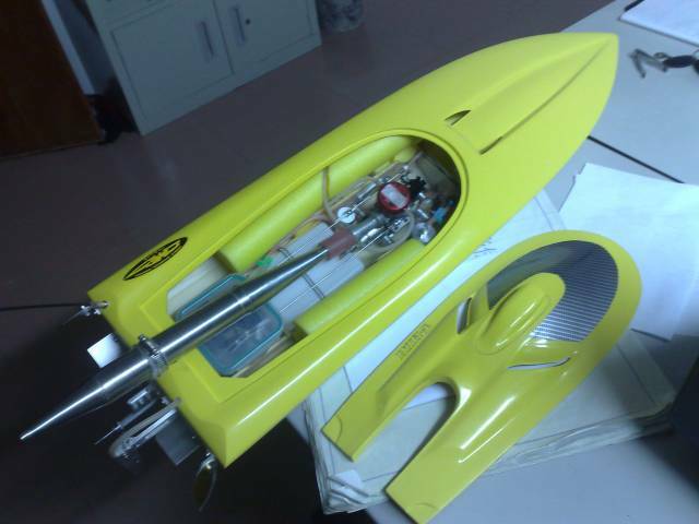

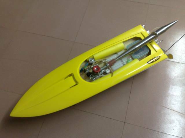

高手们``帮我看看我的船``速度上不了`` 机器是CMB45HR(油是用3L 30%无名社加750ML甲醇 150ML蓖麻油..因为磨车要用25%,所以要加甲醇跟蓖麻油以调小点硝基的含量)
症状:好像速度上不了``开头就有点速度``但是转个弯之后就速度就上不了``````从新启动就也是一样``一放下去就有速度``过了段时间就慢下来咯``是不是油针的问题`还是油的问题..... 以下是试航视频```

今天试过船咯`将排气管伸长20MM`机器可以叫起来。有速度了``。。但是玩一次就就烧一次火头``我是遥控船到岸边收起来的``没熄火``但是一打开火嘴就见火嘴丝断掉咯``机器上岸的时候温度有点烫手``是不是水冷不够```请各位指点一下``谢谢`````
