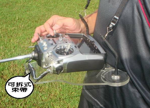

主要部分採用5mm透明壓克力加工,兩根平衡用的鐵桿我採用泰世颶風550的主軸來改造。
這主軸是實心的,我到汽車修理廠借了桌上型虎鉗,然後將起重器用的鐵管插入主軸中,使盡吃奶的力氣∼終於把主軸彎成我想要的角度啦!
這要感謝泰世科技的莊氏兩兄弟與傅先生的鼎力支持阿!

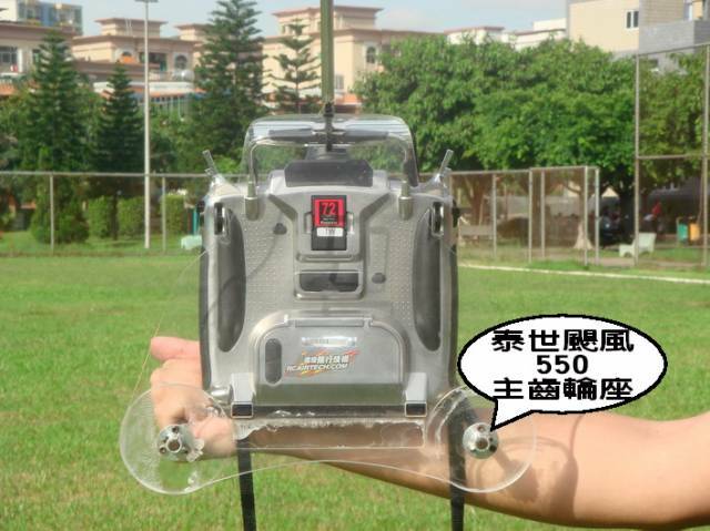

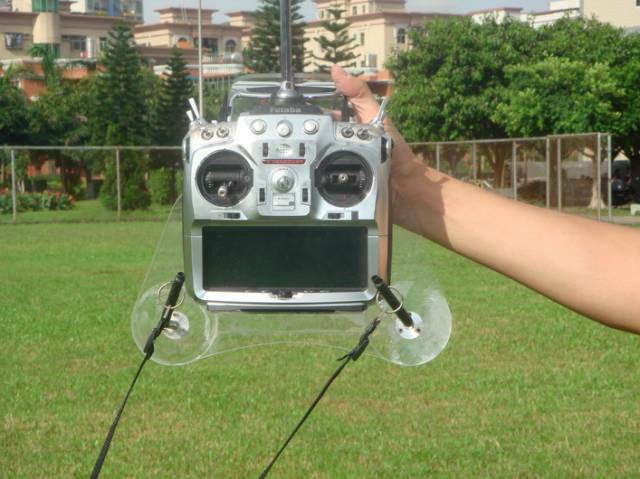

正面照來一張!
背面照來一張
我在發射模組與教練線孔位的地方挖了孔,現在後悔的是耳機孔忘記挖,當初沒有把該挖的地方全挖主要是考慮到托盤的強度。
說到主軸該怎麼與壓克力結合,既然平衡鐵桿是用泰世科技的主軸,那這個結合零件就直接採用颶風550的齒輪中心座啦!上頭還有三個120度分佈的螺絲孔呢!剛好可以鎖入壓克力托盤中!
將托盤與遙控器掛上脖子上後,剛好可以維持平衡,即使天線收起來也是,因為這是靠重量與平衡鐵桿的位置自然產生平衡的,以後換2.4G短天線也一樣是可以平衡的喔!
一條舒適的背帶是必要的,鐵漢本身有在玩攝影,所以到了攝影器材店買了一條減壓用的相機背帶。
這種減壓背帶的面積大、材質柔軟,掛上脖子後會沒啥重量感!相當舒服!唯一的缺點是會吸汗,夏天使用完後得保持它的乾爽,不然總感覺會臭臭的!
使用托盤後,我的手可以很輕鬆的擺在托盤上,手部可以完全放鬆,集中精神在控制的手指上!
