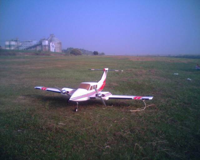

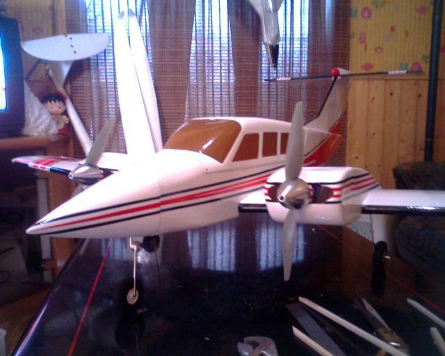

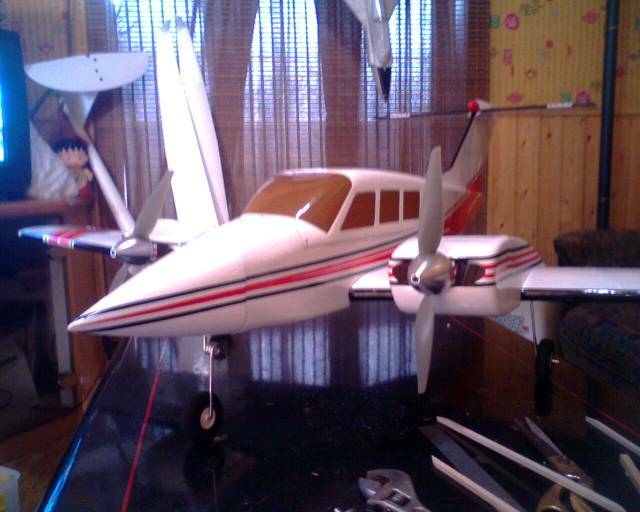

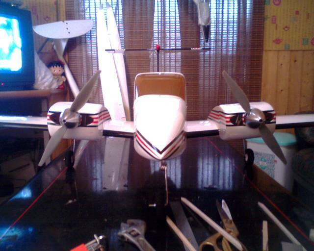

發表於 2008年7月8日 09:06 AM | 顯示全部樓層
rc-b***550x1400kv2個.電變40ㄟ2個
接收機2個
11.1-2200-25嘻2個  ..ㄟ屁嘻8*6-2支
腰受好飛..美...共鳴聲
