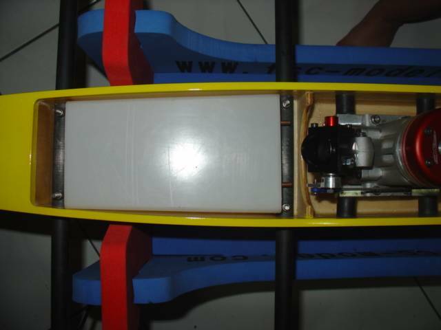

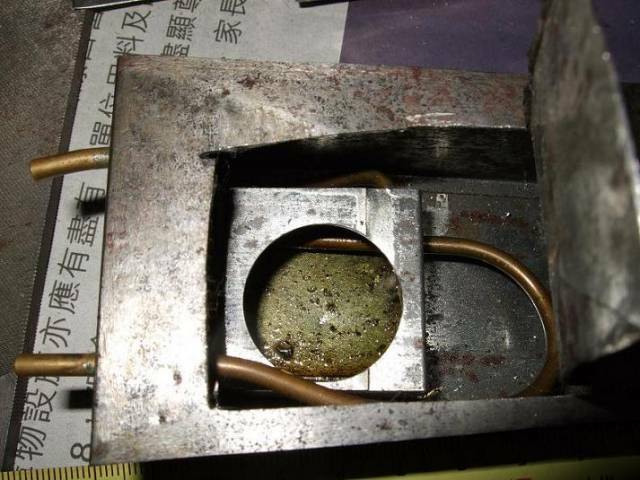

他在早前3.5c.c.的SG蝦艇試船時發覺機器不稳定,每跑到幾圈就有不夠吃的情况,這對於一台用來比赛的貴價機器傷害很大!還好他有備用的,用來一試就沒問题了.先上些图大家看了再討論一下原因.

看清楚一点,出了什麽問题?
看清楚一点,出了什麽問题?

生鏽了..............

這應該用很久了…..
我使用布郎油箱都非常小心注油的清潔,但不管多注意他的敗柄就是難清又看不見異物….再加上材質像馬口鐵會生繡脱落等等常常誤認為引擎油針培林等等…..出壯況.如果使用AAC汽缸一般都直接死亡!
試想3.2mm的內孔好死不死碰到2mm的異物會如何ㄚ?
現在我都改這種安全多了.

啊!閣下就是認識陳金城的簫先生?
塑料油缸有作汽泡過瀘倉嗎?
有分析過原因嗎?
等看有沒有人發现出事處

正是小弟.您是否是Bo zhao所提的陳先生???
Eagle(90機)發動後太麻了…. 塑料油缸我只是做簡單的隔板(像馬力士那種)外加小油箱使用OS防泡球.
細看之下它的防泡倉己裂.導致油與氣泡一起去化油汽?
但它又裂在上方,除非油己經到那.....不然???
