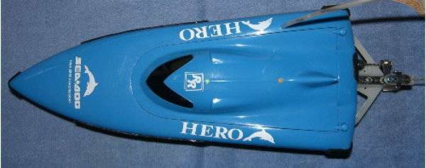

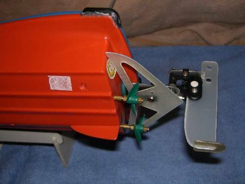

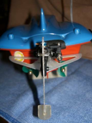

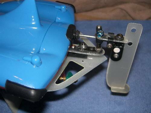

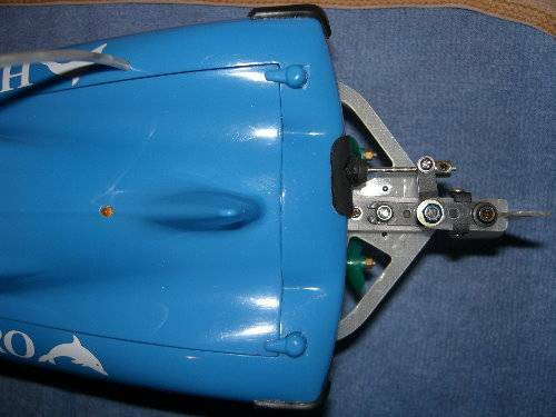

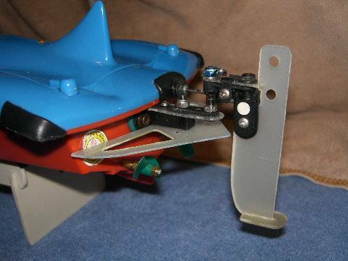

船身長度30CM,現增加船舵和壓水板長度6CM,現總長度36CM,
原設計雙馬達覺得幾好,所以維持雙馬達,
碳刷馬達:由230改為180
伺服器:Futaba3003
電變:直升機碳刷電變20A(6-12V),重量:9g
電池:7.4V
全重:350G(不含電池)
已作水中測試,本人覺得不錯,速度和轉向都不錯.
