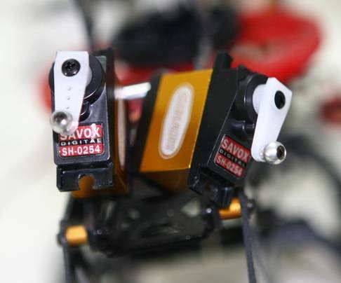

昨天傍晚趕著天黑去測試一架新的450電直,使用的是木槳而已,其實450電直的主旋翼我我並不是很在意是木槳或者是碳纖槳,因為轉速很高,反應很快,所以木槳與碳纖槳的差異就小了許多,只要把平衡做好、主旋翼根部的補強做好(瞬間膠+AB膠),木槳的性能也不算太差啦!(但選擇有廠牌的木槳還是比較好的,畢竟一些副廠木槳的品質參疵不齊,我也不敢亂用)回主題,對於450電直的設定習慣如下:
一般模式的油門曲線習慣是0、60、100%,螺距曲線-3∼10度拉一直線。
3D模式的油門曲線習慣是100∼100%一直線,螺距曲線是-12∼+12度
這一趟飛行感覺很奇怪的地方是震動很大,但是聲音聽起來並不尖銳,我只是做了一個垂直爬升罷了,直昇機就在空中解體了....
摔爛了我一顆性能相當要好的亞拓25C電池....@@
我撿回殘骸後發現損傷不小,主軸彎成70度,其他的也壞了不少,但還算不難修啦!
經過一番檢查後,肇事原因出爐:
我搭配3400KV馬達,原本計算後我要搭配14T,讓主旋翼空轉轉速可以到達3522rpm,換算實際飛行時的90%效率可以有3170rpm。
但是助理組裝時,誤拿了15T...讓轉速高達了3774/3396rpm(100/90%)
機體承受不了如此高轉速,因此而把主軸甩彎造成空中自宮!這算是人禍阿!
但是!原本我以為搭配在上面的舵機應該會無一倖免,因為整個舵機支架都歪了,舵片也斷了∼但是神奇的事情發生了∼這三個舵機的齒輪居然完好如初.......一點崩齒的跡象都沒有...這真的是太神奇了!

1.savox 伺服機我也有, 的確是高品質的產品.
2.機體承受不了如此高轉速,因此而把主軸甩彎造成空中自宮
這一點應解釋更清楚一些, 有可能是主槳的問題, 有可能兩支槳的密度相差太多, 即使已平衡過也無法去除兩支槳轉動慣量的差異.
  特別提出來免得讓人誤以為轉速高會造成振動進而摔機, 機子調的好即使拉高轉速至4000 RPM 以上也不會有任何問題.
