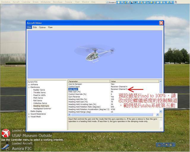

請問各位大大~小弟最近才開始用Emul+G4~+FF9不管怎麼設定都感覺直昇機的尾舵沒有鎖~陀螺沒有鎖......左右打尾舵還會甩來甩去...從遙控器裡的gyro去設定%也沒有用....設定100%也不會抖...好像跟本沒有作用~不知道各位前輩是怎麼設定的~~可否教導解惑一下~也可以PM電話給小弟~小弟親自致電學習~感謝

我前幾天剛買 10 合 1, 試過所有軟體都有同一毛病, 甚至有一版的前進時右舵打滿還不太聽話仍然往左擺頭. 這個問題可真的要好好研究一下!

RealFlight裏的機體陀螺儀感度都是預設成100%, 所以就算你再怎麼調遙控器都沒用, 請先把機體陀螺儀感度的輸入改成遙控器上陀螺儀感度的頻道, 就可以透過遙控器控制陀螺儀感度了!!
 樓主| 發表於 2008年7月2日 01:55 PM | 顯示全部樓層
感謝阿~~回家馬上測試看看
