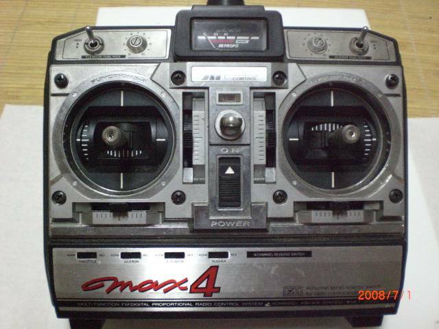

想請問一下關於搖控器的幾個問題 : (以前玩油機用的)
((想玩田宮拖車 燈光音效+自動收腳+排擋=最基本要4動吧!?))
1.那這個JR遙控器是幾動的呢?
2.適合用來玩田宮拖車嗎? (右手上下控制沒彈簧喔)
3.以原廠設定來說 左手 和 右手 各是代表什麼功能?
4.假如用這個JR遙控器來玩 要如何來設定?
5.JR遙控器左右上面的撥桿 和 刻度旋鈕 各是什麼作用?
6.假設想DIY再幫尾車加個伺服器 來控制尾門開關 那這個遙控器能夠操做嗎? 要如何設定呢?
不好意思 新手問題多 有勞大大們 耐心的回答解惑吧!! 萬分感激 3Q>

聲光模組ㄧ般都用4動的遙控器就可以了
他是透過聲光模組控制器去操作動作
你那支遙控是四動的 基本上可以直接使用
插對接收位置 中立點與行程設定好就可以了
其他的動作要看TAMIYA的聲光模組設定與說明書的各種動作
的程式說明 藉由不同位置 控制不同動作

請問第5.第6. 有大大能幫忙回答解惑嗎???
拜託了 謝謝!!
(第6點 使用4動搖控能控制嗎? 還是需要使用4動以上?)

我也是用這支玩拖車.左邊的撥桿控制大小油門.撥桿往下.旁邊的旋扭可以旋轉微調油門大小.往上則是最大油門不能微調.右邊是大小轉向角度.功能一樣.轉向微調調得好.可以保護伺服器不會轉過頭.聲光模組我沒用過幫不了你.
