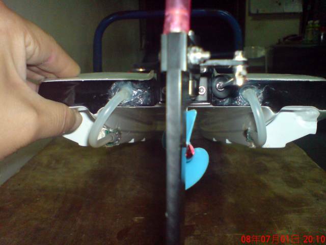

我上傳圖片給大家看看.
再來是我船底入水口不知道會不會影響船的行進

 樓主| 發表於 2008年7月1日 08:37 PM | 顯示全部樓層
原帖由 老ㄟ 於 2008年7月1日 08:33 PM 發表
我上傳圖片給大家看看.
這是我上傳的大大給各意見
發表於 2008年7月1日 08:48 PM | 顯示全部樓層
KV16660??????
小弟覺得大大的進水口設置位置效率可能不是很理想...
這種船型在行進時中央不會接觸到水...
而且船速慢時水壓不足...冷卻循環也會停擺...
建議把進水口改到螺旋槳後方...
只要螺旋槳運轉...水就會被推入進水口...
速度越快循環效率越高...
以上是小弟拙見...

發表於 2008年7月1日 11:06 PM | 顯示全部樓層
我的同款cat用(22.2v)kv1750裝438槳 440也可以,最好使用銅槳,因為塑膠槳或碳纖槳耐不住高速衝擊 樓主大大可以從438>440>640不過前提是要把 調整到貼水滑行的狀態,確定電裝無過載之慮,才可以換上更大的槳 (入水口在吸水舵上的那一孔已經夠用了,既然已另開入水口,只要不影響船身行進效率,應該是ok)
發表於 2008年7月1日 11:18 PM | 顯示全部樓層
我看還是改回原來入水口較妥當(因為當船身底部貼水面時會吸不到水,入水管也可能因水磨擦而拖落
