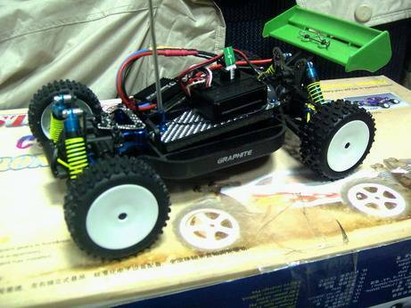

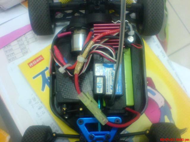

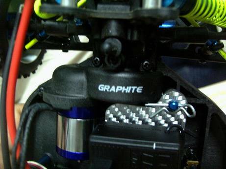

給你看超過萬元的MB-4(我稱他為終極改裝版MB-4)
改裝諸元:

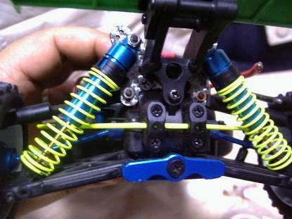

前碳纖避震支架、金屬避震器座、前鋁合金避震器上座、混碳前差速上蓋、前防傾桿、前下混碳擺臂固定座。

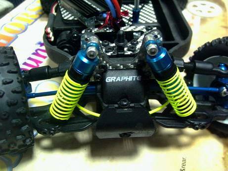

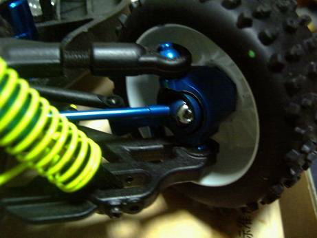

發表於 2008年6月29日 12:51 AM | 顯示全部樓層

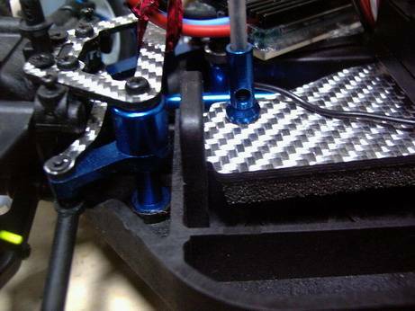

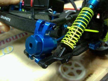

鋁合金前輪轉向座、鋁合金CVD狗骨。
鋁合金轉向座、碳纖轉向輔助版、碳纖電池壓板、鋁合金天線座。

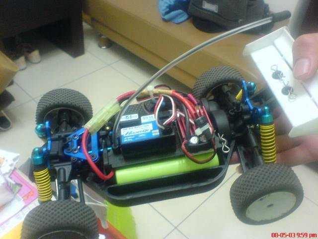

後鋁合金避震器、後防傾桿、後碳纖避震支架、後鋁合金避震器上座,後下鋁合金擺臂固定座、混碳後差速上蓋。
混碳底盤。
後鋁合金輪座。
混碳齒輪箱上蓋,5200KV無刷。
碳纖傳動軸,上面那隻是原廠的鋁合金傳動軸。
還有ATOMIC的可調式轉向拉桿,鋁合金椄杯。

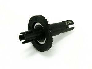

差速器雖然不是滾珠差速,但是差速器外殼也是混碳纖材質的。
這樣改你看夠不夠?
