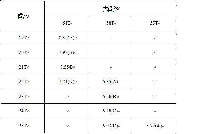

發表於 2008年6月26日 11:32 PM | 顯示全部樓層
....我那一偏tt-01齒比 不知道 上傳幾次了...
最後一次傳上來
[ 本帖最後由 台南阿明 於 2008年6月26日 11:33 PM 編輯 ]
