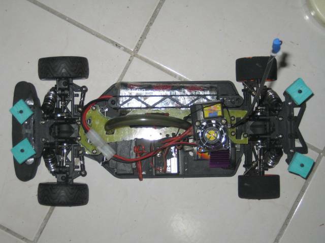

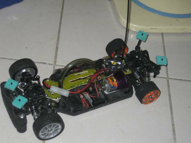

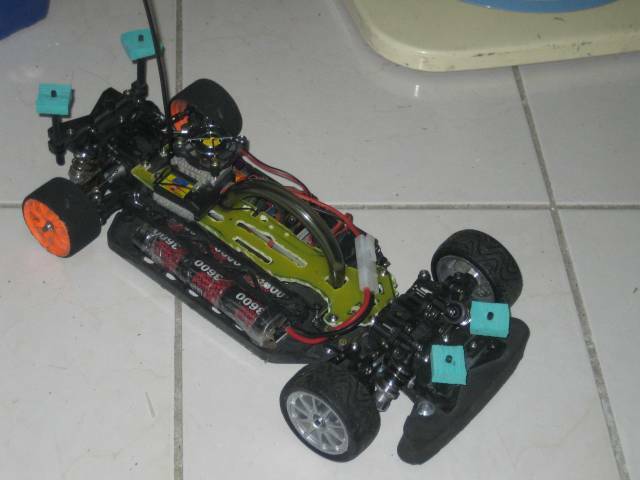

首先...先找..懸吊的..頭..跟懸吊的..尾...
頭..我是找..簡單的設計..只有一顆伺服機..跟..擺倍..
前面沒傳動軸..所以很輕..

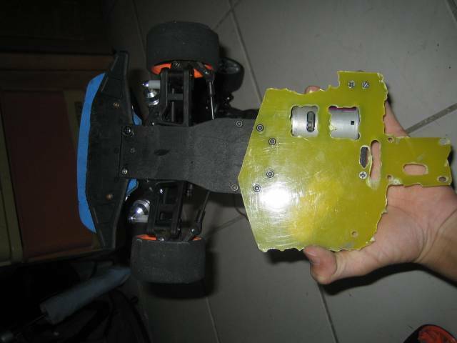

底盤..我為什麼要分為2塊...因為..前面是塑膠的..比較輕...(我比較懶..想要快點做出成品)
想說..專幾個洞..鎖螺絲..螺帽就好啦>"<呵呵
黃色那塊...是玻璃纖維..很硬...
因為前面..常常會撞來撞去..用塑膠就好了..起碼有Q度
↑前伺服機..我墊很高..重心往上..翹孤輪更容易
↑..我做的底盤..醜醜的..>"<
(因為買40*30cm玻璃纖維...很大一塊..所以不好鉅..直接用電賺..賺洞比較快=.=)

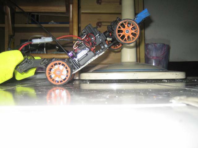

↑..重心都在後面..前面轉向不足也是難免的
但是..一起步..就會向下圖這樣..↓尾翼整個貼地板..
玩膩了翹孤輪..也可以恢復原狀...甩尾車^^||

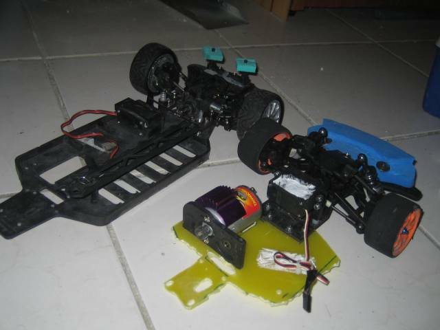

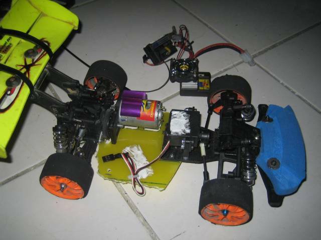

我有2個車體...應該算是..1個半....>"<
後面懸吊....共用..馬達..馬達座也是>"<
電變..接收..那些也都是...共用..所以..算是1個半的車體吧....

 樓主| 發表於 2008年6月27日 11:04 PM | 顯示全部樓層
回復 4# 的帖子
基本上還好..
馬達座..3顆螺絲...後懸吊..4顆螺絲
電變...接收...都用魔鬼沾了
很方便的...想玩就玩..
