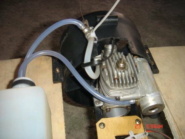

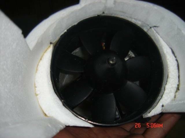

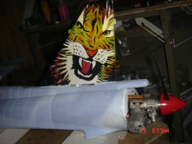

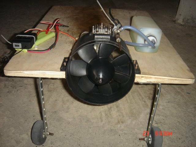

繼os32逆推F-22,os55逆推幻象機後再改一台os32導風扇幻象
機體:1米35大陸機
動力:os32
風鼓:11cm 7葉槳
全重:預估1800g
推力:1500g
因一天只有1小時改造,後續改造會持續PO上

改裝導風桶--特製排氣管
改裝導風桶--特製排氣管
改裝導風桶--11cm風鼓7葉槳
改裝導風桶--11cm風鼓7葉槳
改裝導風桶--試車台
改裝導風桶--試車台
推力測試-1
推力測試-1
推力測試-2 約有1500g
推力測試-2 約有1500g

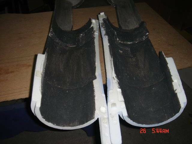

把機身開長剖肚
把機身開長剖肚

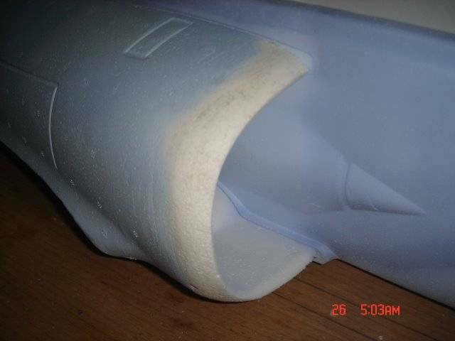

把進氣口修圓,減少阻風增加像真度
把進氣口修圓,減少阻風增加像真度

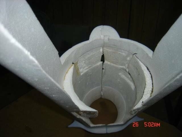

把肚子修大成11公分
把肚子修大成11公分
準備塑鋼漿做防油
準備塑鋼漿做防油
塗上塑鋼漿做防油處理
塗上塑鋼漿做防油處理
