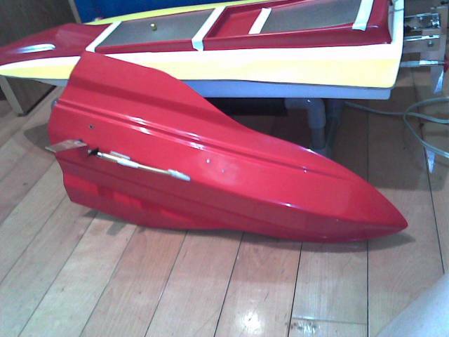

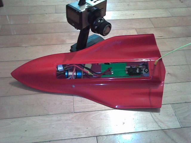

小弟第一次裝ECO不知槳該裝多大,請教各位大大,
船約54CM,3200KV-480L,60A電變,11.1V鋰電2200mah2並,
目前槳用1.1x32,但跑5分下來,速度不快且電裝都很燙,請各位
大大教授槳該如何搭配,謝謝

您的狀況應該是電裝能力不足的關係,建議您先換個80~100A電變試試,然後發現您的槳應該不是ECO專用槳,槳厚度會影響捲凍水流的阻力,傳動軸嫌粗了一點,因沒有看到你的影片尚無法找出原因,建議您先搜尋版上"ECO"關鍵文章,應該會有答案!
另有一點,就是標準ECO是跑7CELL N-IMH ,您使用3200KV 配11.1 *2 應該會使船轉速太高,也會有負作用!
