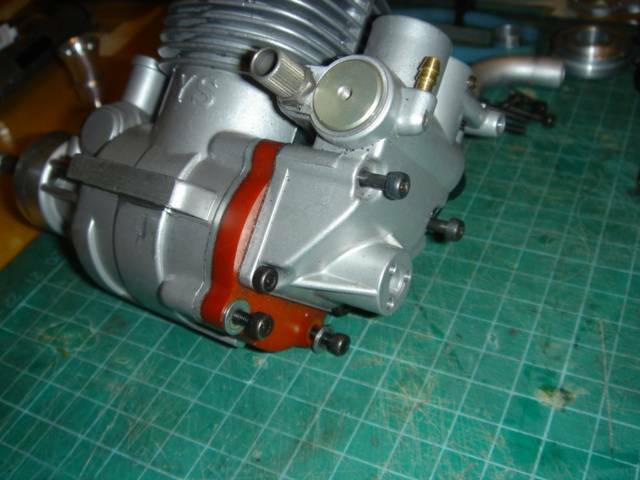

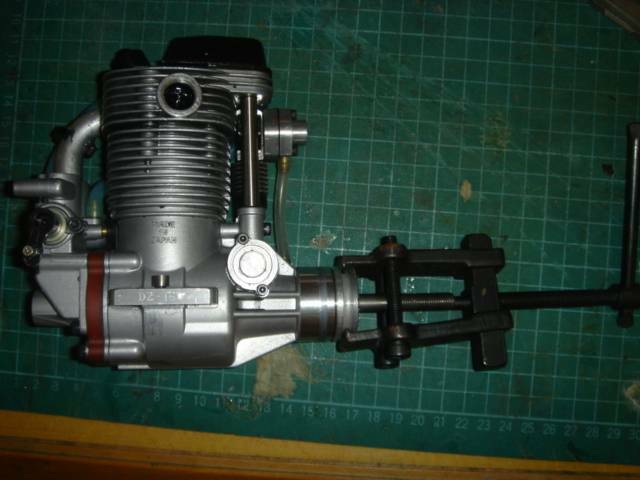

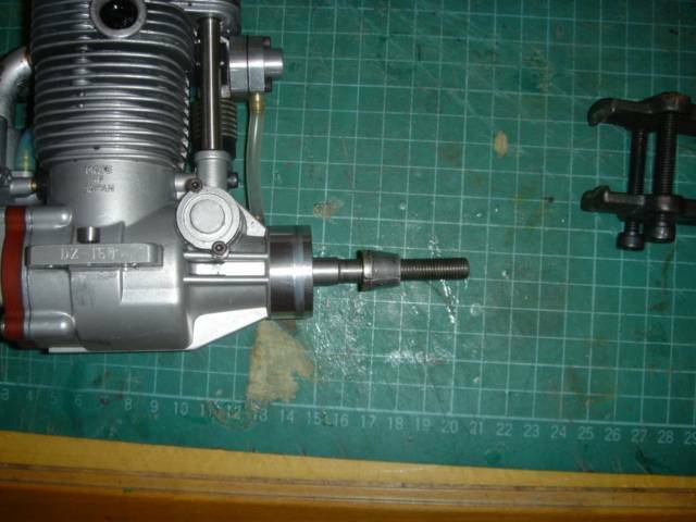

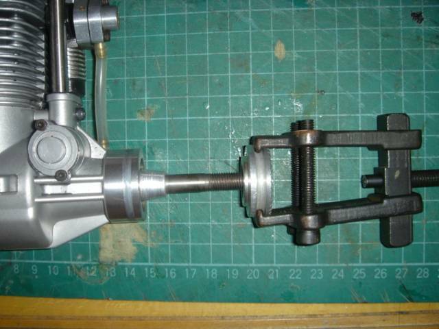

用拔取器取下MOUNT
用拔取器取下MOUNT
拆下錐形圓環
拆下錐形圓環

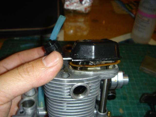

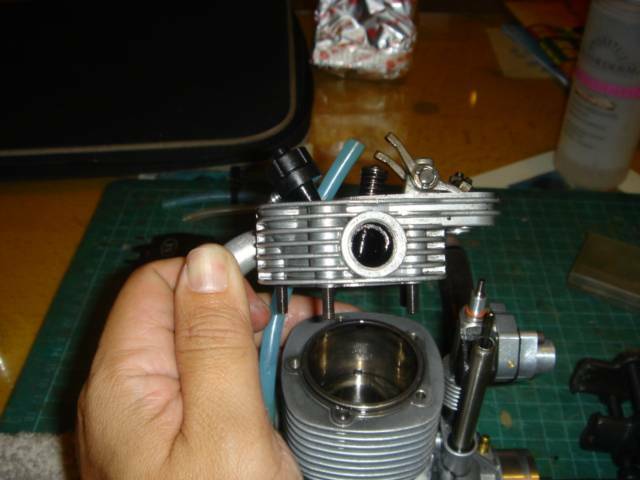

拆下鳥蓋
拆下鳥蓋

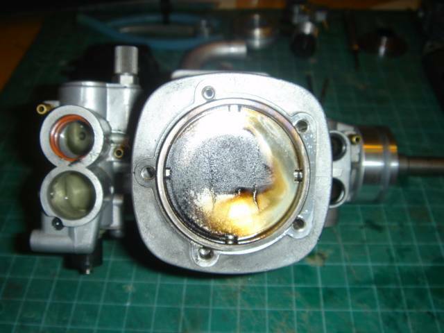

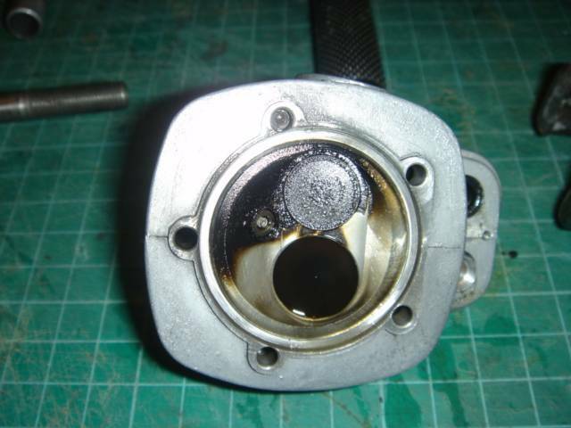

積碳的狀況
積碳的狀況

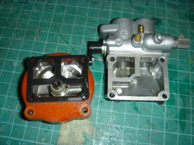

PUMP也拆下來
PUMP也拆下來

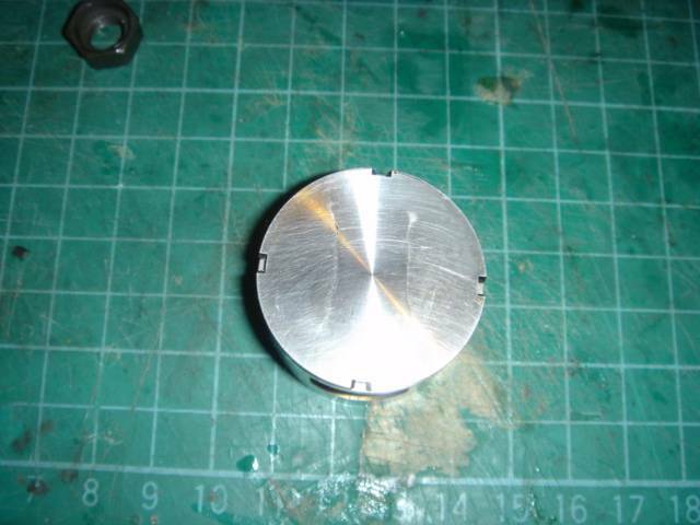

哇活塞居然裂開來了,太誇張了操太凶了
哇活塞居然裂開來了,太誇張了操太凶了

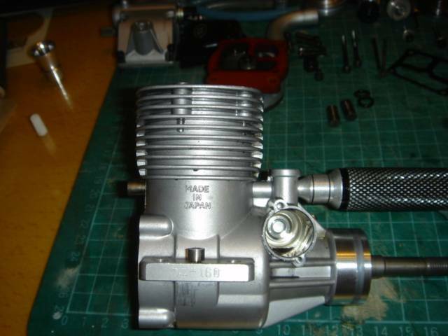

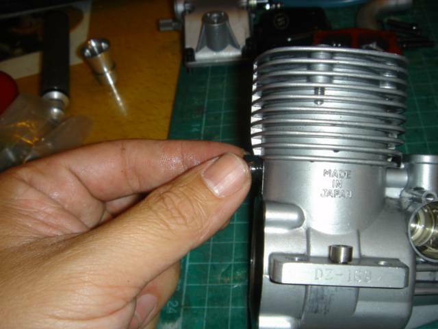

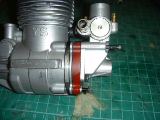

先拆4支螺絲,留中間2之螺絲,再輕敲及因為有時油封會太緊拔不下來

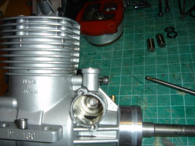

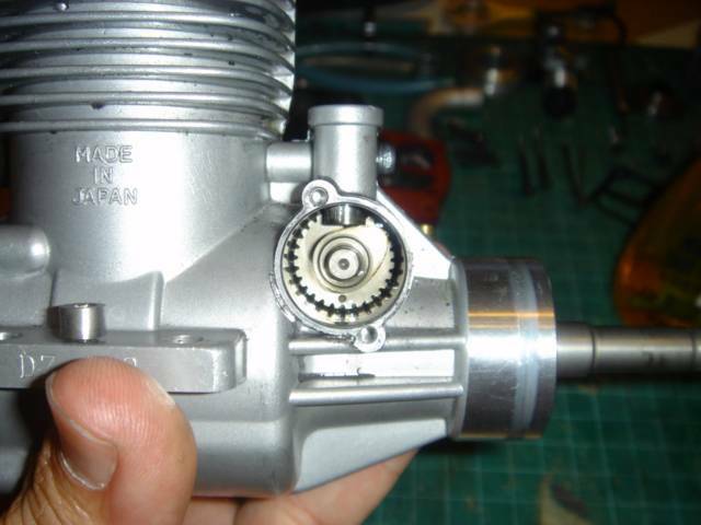

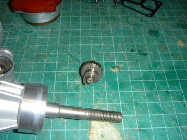

記得驅軸和正時齒輪的相對位置
記得驅軸和正時齒輪的相對位置
正時齒輪的位置,怎麼拆怎麼裝
正時齒輪的位置,怎麼拆怎麼裝

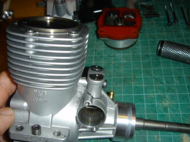

拆鋼套
拆鋼套

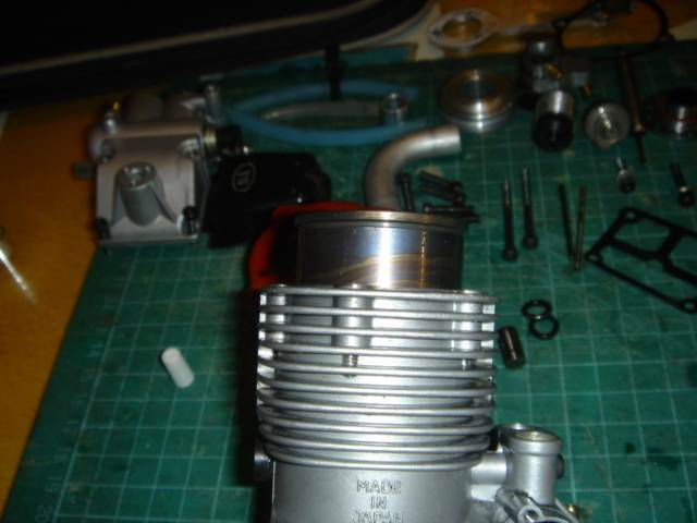

拆活塞先拔前面的螺絲
拆活塞先拔前面的螺絲
拔起後面的塞子
拔起後面的塞子

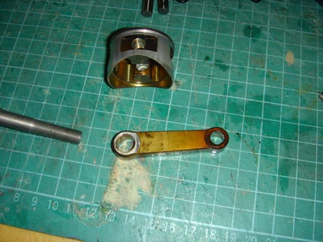

把連桿戳出來
把連桿戳出來

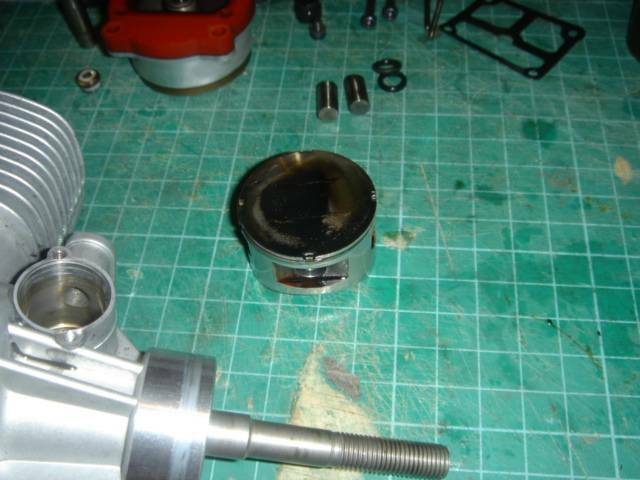

活塞取下來了
活塞取下來了
清除機碳後可看到清晰的裂痕
清除機碳後可看到清晰的裂痕

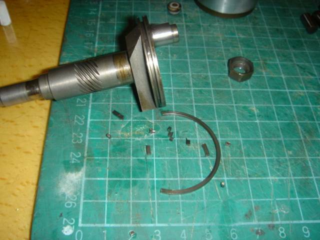

拆下區軸又發先更誇張的事,居然曲軸環斷了很多小節,這樣居然還能飛300多趟
這市曲軸環正常的形狀
這市曲軸環正常的形狀

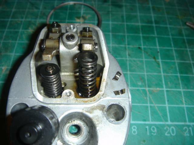

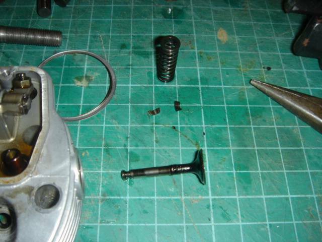

拆開閥門的半月治具
拆開閥門的半月治具

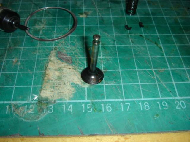

把閥門的積碳清一清
把閥門的積碳清一清
清完的樣子
清完的樣子
