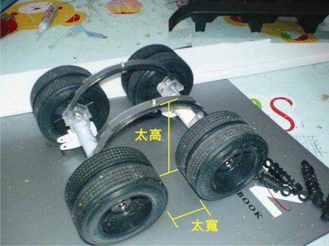

之前自以為進度已經到50%,結果發現...
原來板台高度和兩軸之間的距離是很大的顧慮,
之前作的簧片太長太彎
所以重新做了一組!
還有加上兩對拉桿和4支避震下支座!
上次拖板輪軸簧片組做錯的地方
上次拖板輪軸簧片組做錯的地方
之前簧片沒量只是拿測試組稍做測試,
結果測試組作的太彎太長,
使得整個簧片鎖點高度太高,兩軸之間寬度過寬!(如圖所示)

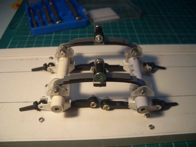

新作簧片組
新作簧片組
經量測過後新作的簧片組含輪軸組

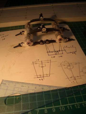

設計中的簧片固定座,用來和板台車架固定用!
目前量測出來的簧片固定座,設計中,進度...(還在紙上
期待後面的進度能夠順利 ,讓我在暑假有板台可以拖!
