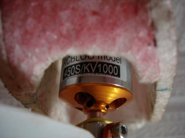

我的EPP3D機450S1000KV
我的EPP3D機450S1000KV
1000KV近照
1000KV近照

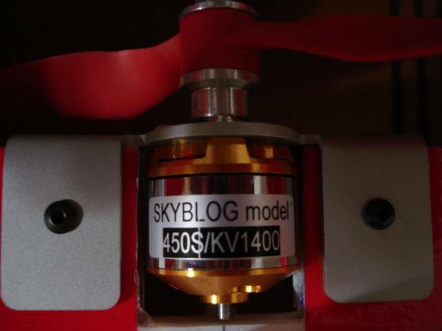

今天首航試飛OK的F-22 450S1400KV
1400KV近照
1400KV近照
發表於 2008年6月23日 09:22 PM | 顯示全部樓層
回復 5# 的帖子
謝謝!
您的馬達和我的一樣哦!
我用在雙翼機!
