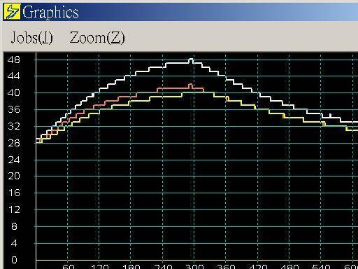

經過實測後溫度在48~55C之間, 在仔細計算後找出可以再增加散熱能力的方法, 各位可以自己先想想如何可以做到將市售的產品進一步加以增強性能.
   新的散熱片可以將溫度下降9C.以下的圖是實驗的值, 不同於實際飛行的實測溫度.
[ 本帖最後由 jameszen_01 於 2008年6月19日 06:28 PM 編輯 ]

 樓主| 發表於 2008年6月20日 05:14 PM | 顯示全部樓層
作法是鑽1.5mm 的洞增加散熱面積.
