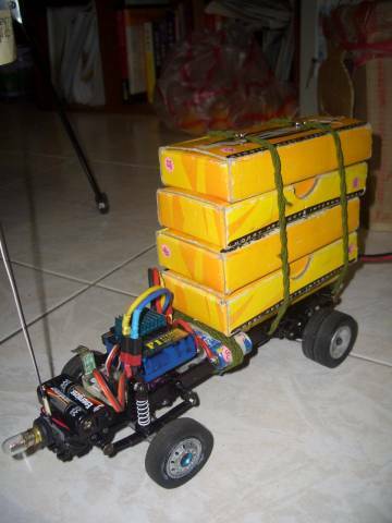

太空艙負重測試
太空艙負重測試
約可拖重3公斤,雖然只有能拖3公斤,但已經很滿意了!

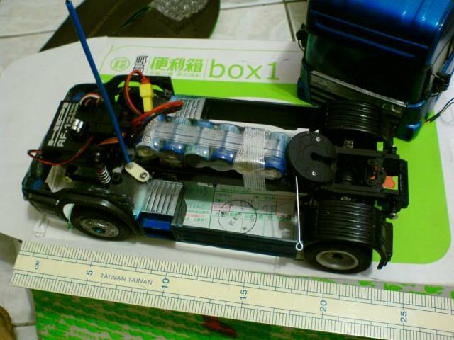

車架側視圖
車架側視圖
避震部分有簧片式避震和筒式避震(裝置位置參考田宮),
第五軸和田宮一樣可由拉桿控制開合,目前有機構卻沒地方裝伺服機
傳動部分採雙向CVD+伸縮式傳動軸(防後退及前進傳動潰縮!)
可以像田宮拖車那樣掀頭,只是掀頭的切割線局限於車殼,所以與實車有些許不同。
有改車燈,有車頭燈(燈泡那種黃)、車內燈(白)、尾燈(紅)、可多段控制(目前嚐試用伺服Y型線改方向燈!)
